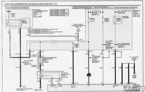

leonid65 - Hazor Haglilit , ИЗРАИЛЬ 79 | 10:13 | Понедельник, 10 Августа 2015
Вопрос такого плана.
Холодит  хорошо  кондей
Ранее уже было замечено(около года назад), и сегодня повторилось .При включении кнопки кондея только в под капотном отсеке завертелся вентилятор, а сам комресор не закрутился. Тогда не выключая кнопку с салоне кондиционера я надавил немного на педаль газа и тогда уже включился сам комресор.При движении комресор и кондей работает отлично.
Парни -это есть какае- то проблема? Хотя снял разьём с копрессора - криминального не заметил и снова поставил на место
Прошло  некоторое  время  и  Сегодня снова проявился глюк, при вкл.кнопки кондея компрессор только сщёлкнул, но не закрутил его и конечно же охлаждения не пошло.Снова Выключил-Включил кнопку в салоне кондиционера и кондиционер с компессором заработал. Скажите, кто что знает- это проблемка в самой кнопке или же глубже с самом компрессоре ?
Проявляеться это не часто может раз в месяц, в основном включения без проблем , и эти глюки именно на Паркинге, при езде ВСЕГДА есть включения
Oleg - Йошкар-Ола 80 | 17:24 | Понедельник, 10 Августа 2015
Я бы попытался заменить реле вентилятора кондиционера
На схеме в верхнем левом углу.
Прикрепления: 8454205.jpg (91.1 Kb)
