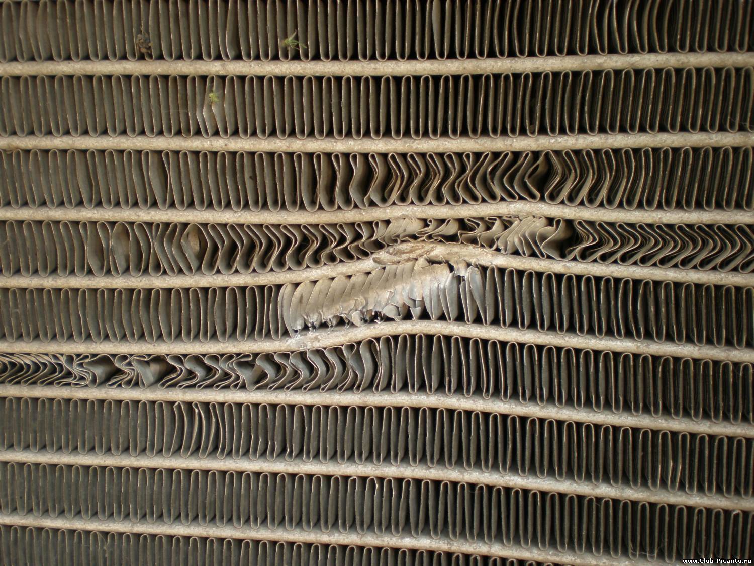

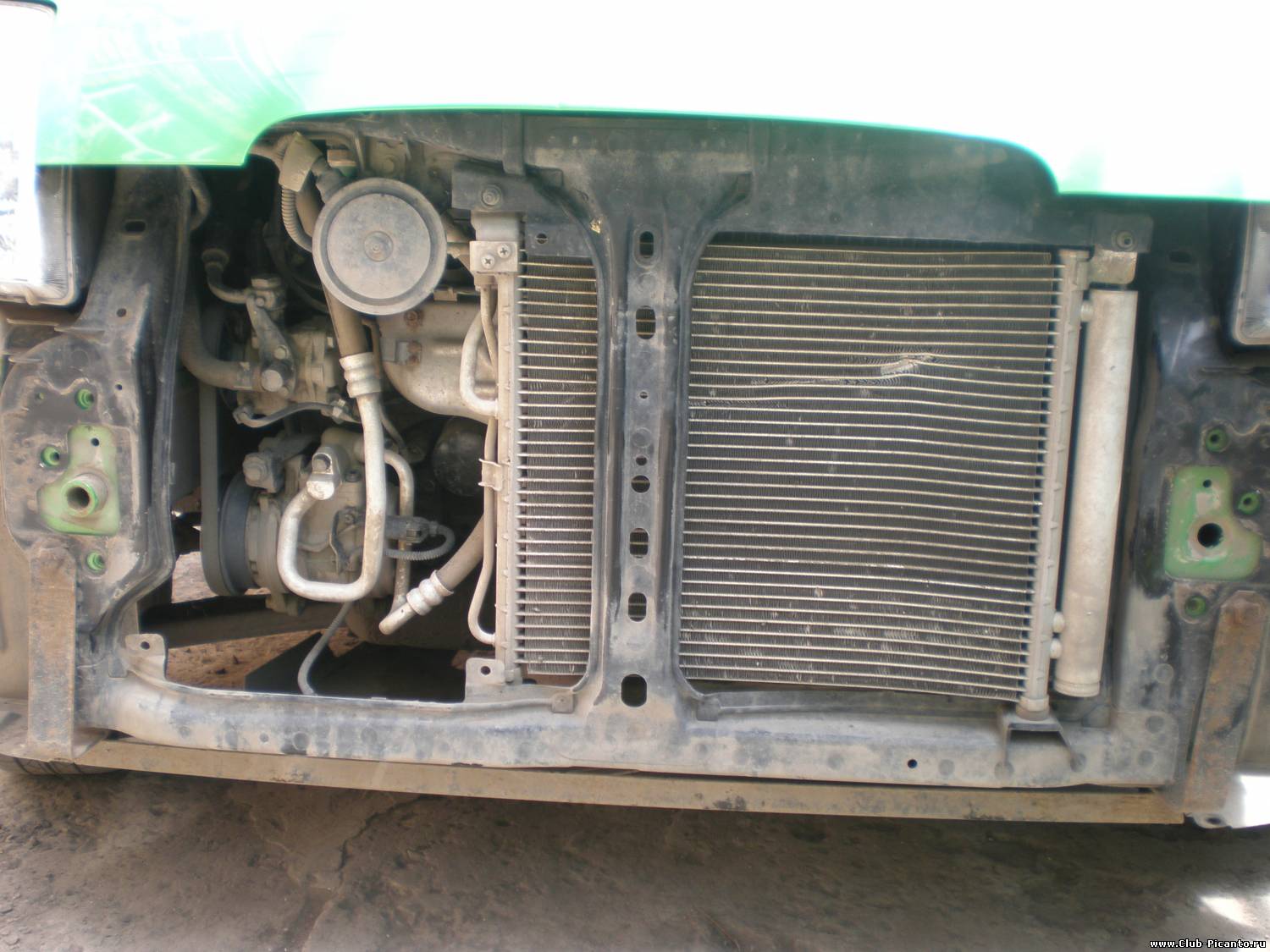

После аварии, сделали вскрытие своего авто, беда с радиатором кондиционера, он вогнулся во внутрь и погнулись секции
Скорее всего надо менять, посмотрела по ценам, его цена, от 5500 и до 12500, а еще заправка фреоном еще от 2000 012 А может и с таким можно ездить ведь не течет!???? 025
Добавлено (18 Июнь 2010, 10:46)
Вчера вечером попробовали включить кондиционер, радиатор греется в месте удара, придется наверное менять! 004 002

Oleg - Йошкар-Ола 35 | 12:21 | Пятница, 18 Июня 2010
Quote (IRA)
Если не намного сильнее, чем вокруг, то, может, и ничего. Греется - значит работает. А вот греться перестанет - значит хладоагент ушел. И еще: о наличии утечки может говорить неравномерный нагрев. Надо периодически проверять. К примеру, если снизу греется, а сверху перестает - верный признак, что фреон уходит.
В принципе, можно поговорить с умельцами, которые занимаются бытовыми кондеями и холодильниками. Медные радиаторы паяют, алюминиевые - клеют. И будет это намного дешевле, чем новый.
Но снимать придется в любом случае.
IRA - Ростов-на-Дону 36 | 12:41 | Пятница, 18 Июня 2010
Спасибо за совет! Греется не намного сильнее чем везде, но из-за того что вогнулся он находится практически вплотную от второго радиатора, может это тоже причина не неравномерного нагрева. Может и впрямь поддастся ремонту и обойдемся меньшими деньгами 147
Oleg - Йошкар-Ола 37 | 13:53 | Пятница, 18 Июня 2010
IRA, попробуйте аккуратно выправить ребра на радиаторе. Из-за того, что они все примялись друг к другу он и греется в этом месте.
ТОЛЬКО НЕ ТРОГАЙТЕ ТРУБКУ!!!
IRA - Ростов-на-Дону 38 | 14:02 | Пятница, 18 Июня 2010
Oleg, Вечером Сергей приедет с работы я ему покажу все твои рекомендации! 141
Про трубку, если смотреть на фото, то это та, что справа и ли те две что слева?
Oleg - Йошкар-Ола 39 | 17:19 | Пятница, 18 Июня 2010
Quote (IRA)
Про трубку
Трубки - это на втором фото такие длинные горизонтальные штучки, к которым прикреплены извилистые ребра охлаждения из тоненького металла. По этим трубкам как раз и течет хладоагент.
Как раз в центре такая трубочка сильно повреждена. Можно (да и желательно) взять лупу посильнее и обследовать это место на наличие мелких отверстий. Впрочем, если бы они были - кондей перестал бы холодить доволно быстро.
Будем считать, что вам крупно повезло.
Dimon76 - Мск 40 | 18:19 | Пятница, 18 Июня 2010
Фигня тут у Вас!
Даже если заглушить пару трубок - всё будет работать.
Новый успеете всегда купить.
Несите в ремонт, они его там поправят и, если трубки порваны, запаяют или один-два ряда заглушат.
Сто раз такие делали на старой работе у битых машин, когда хозяин новый радиатор покупать не хотел.
Oleg - Йошкар-Ола 41 | 16:37 | Суббота, 19 Июня 2010
Dimon76, все так, если говорить об охлаждении мотора. На кондее все несколько деликатнее. Но принцип тот же. 033
IRA - Ростов-на-Дону 42 | 22:07 | Суббота, 19 Июня 2010
Радиатор мы чуть-чуть выгнули, поезжу посмотрю как себя будет вести, а пока деньжата будем собирать на новый, ведь я на своей Пикашке еще хочу долго поездить! 061
Oleg - Йошкар-Ола 43 | 22:27 | Суббота, 19 Июня 2010
Quote (IRA)
Не торопитесь с новым. Если через неделю-две все будет в порядке - значит. старый еще послужит. 009
