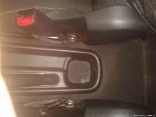

Кто знает как ручник на новой пиканте подтянуть? Поднимается высоко.
Kia Picanto 0000г АКПП 1,2л
Останий - Новокузнецк 6 | 07:36 | Понедельник, 12 Ноября 2012
регион48, по ранней Пиканто вот тема , на новых не смотрел, но не думаю что что-то изменилось, так почти на всех машинах делают. Сделаешь - выложи фото обязательно.
регион48 - липецк 7 | 18:48 | Понедельник, 12 Ноября 2012
Будет время и погода залезу, гайка понравилась регулировочная... буду её искать. Я думаю у меня просто тросы вытянулись.
регион48 - липецк 8 | 20:59 | Понедельник, 12 Ноября 2012

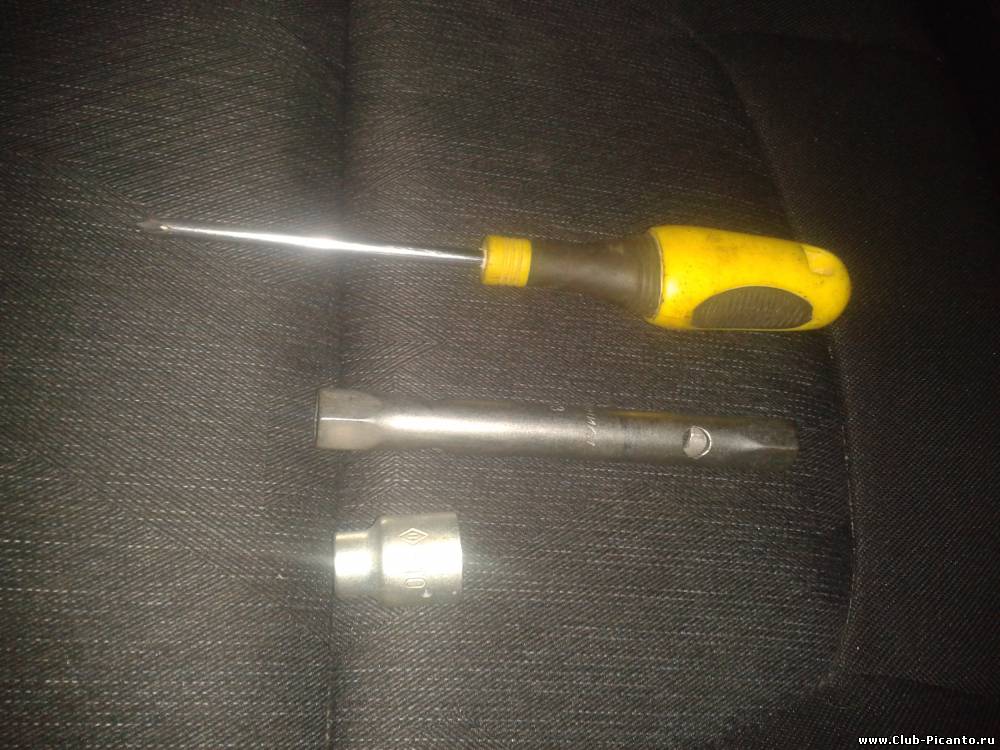

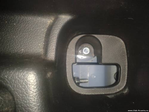

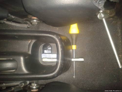

Короче всё просто, нужно - трубчатый ключ на 12, головка на 10, и вороток или отвёртка, чем крутить. На бороде за ручником "окошко", откручиваем головкой на 10 гайку ( спереди по бокам на бороде, в ногах водителя и пасажира есть два самореза, можно открутить чтоб легче двигалась). Приподымаем бороду и ложим мимо дырочки, получился зазор, подсовываем трубчатый ключ на 12 и вращаем скок надо.
