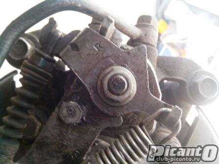

Добрался я до ручника. Правый суппорт не растормаживания и ручка начинает болтаться. Года два назад была аналогичная проблема.
Причина, закисание оси привода. Под рычагом стоит сальник.
Судя по ржавчине он не очень герметичный. По пшыкал вдшкой разработал, и обнаружил интересную особенность. Рычаг зажимает колодки в обе стороны. Предварительно его нужно поставить между ограничителями.

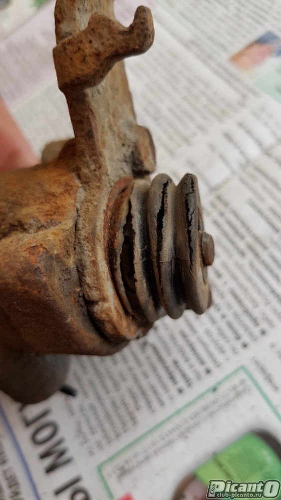

В очередной раз заклинил рычаг ручника на правом заднем суппорте. Посмотрел свои записи - оказалось, проблема вылезла уже в пятый раз! Первые три - чистили, брызгали ВД-шкой, в четвертый - перебирали весь суппорт, поменяли резинку - хватило на полгода. Делал в специализированном сервисе, который занимается в Питере только суппортами. Но даже они не смогли найти штатную резинку под рычаг, пришлось подбирать подходящую.
Вот что с ней стало через полгода:

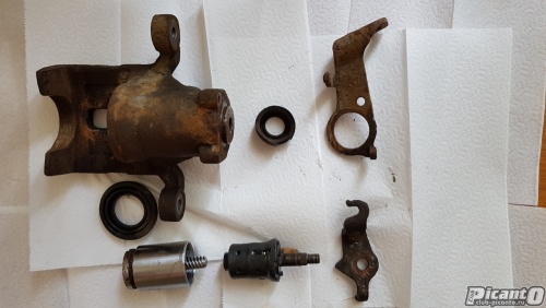

Ну и, наконец, дошли руки разобрать старый и посмотреть, как же там все устроено и что же там клинит.

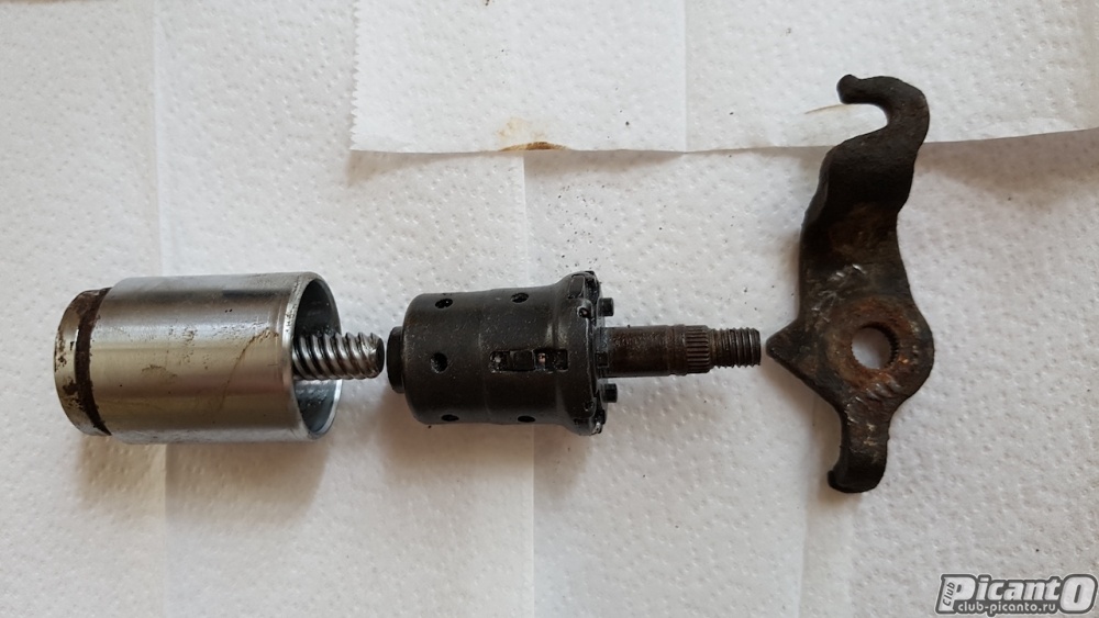

Разобрано:

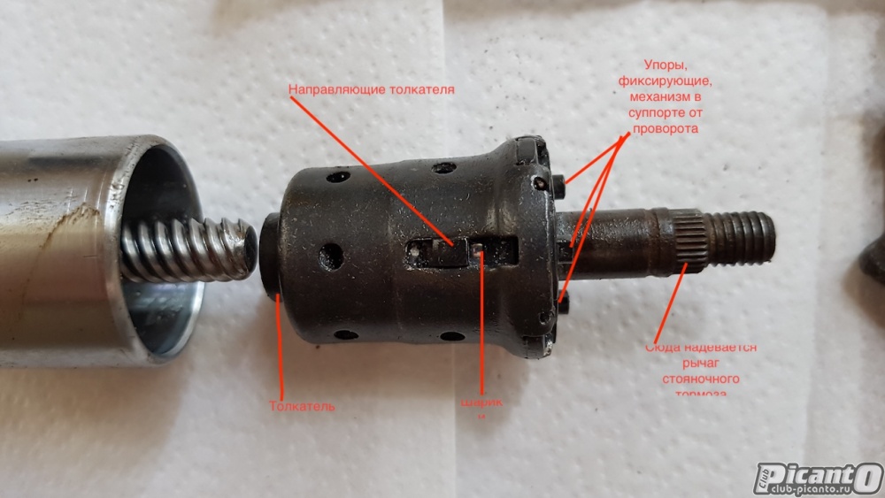

А вот, собственно, сам механизм стояночного тормоза

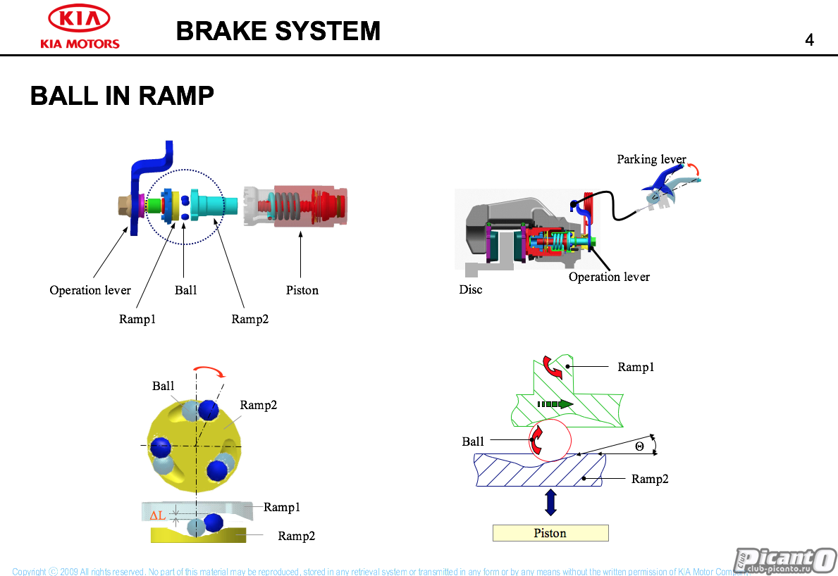

Работает это следующим образом: при постановке на ручник рычаг поворачивает валик механизма, внутри две пластины с шариками, которые при проворачивании, через эти шарики выдвигают толкатель и колодки зажимаются. Механизм неразборный. Внутри довольно сильная пружина, которая при отпускании рычага отщелкивает толкатель обратно в исходное состояние. Работает он четко, находится в полости, заполненной тормозной жидкостью, так что клинить там ничего не может.
Тормозной поршень имеет винтовой валик, за счет него он выбирает постоянный зазор на колодках. Валик вращается относительно самого поршня. При смене колодок необходимо завинтить поршень до конца в цилиндр. Он уходит и потом просто крутится в цилиндре. Также нужно выставить выемки в поршне горизонтально, чтобы они совместились с выступами на колодках и , тем самым, не дали ему проворачиваться.

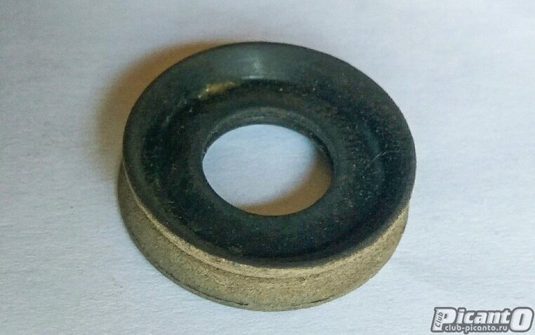

В общем, из увиденного, можно с уверенностью сказать, что механизм ручника клинит у нас только из-за закисания валика под резинкой. Валик внутри суппорта имеет резиновое колечко, гермметизирующее полсть суппорта, так что там грязи нет. Ржавчина и грязь забивает все снаружи и  под резинкой, плюс рычажок двигается прямо по поверхности резинки, что не добавляет плавности хода.
yesa выше писал: "замазал графиткой, подложил шайбочку".
Похоже, что это единственный выход. Шайбочку я бы взял тонкую и полностью покрывающую резинку, а смазку густую, высокотепературную и невымываемую. И делать это желательно как можно раньше, пока там не начало ржаветь.
Примерно так этот механизм выглядит на схеме (схема от 2009 года, но принцип тот же. У нас Ramp1 и Ramp2 собрано в один неразборный узел):
neitri, выкладывал видео, где рычаг тормозит колесо в обе стороны. Так вот, так быть не должно. Рычаг должен
быть или на упоре "расторможено" или повернут в сторону упора "на
стояночном". Срабатывает механизм только в одну сторону, в обратную хода
быть не должно.
И насчет WD-шки. Она гигроскопична, поэтому ее не следует заливать в скрытые полости, куда может попасть влага (замки, например). Только для "раскисления" заклинивших соединений.
Добавлено (26 Июня 2018, 06:12)
Прошу прощенья, был неправ - тормозит действительно в обе стороны! Узел судя по всему универсальный, что на левую, что на правую сторону, поэтому и срабатывает в оба направления.
