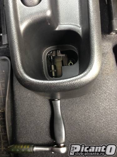

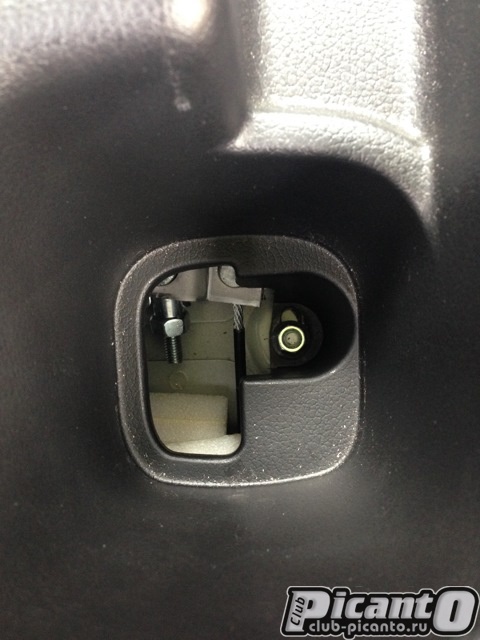

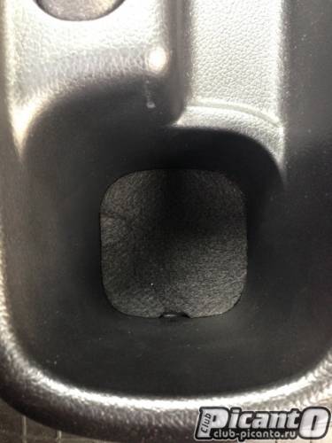

Надоело, что ручник схватывает совсем вверху. Прочитал тут, как менять. Сделал))
Вытаскиваем ковролин из подстаканника.
Откручиваем гайку крепления (торцевым ключом на 10).
Спереди откручиваем 2 винта крепления: хотя я так и не понял, помогает это или нет.
Поднимаем пластиковую облицовку (достаточно тяжело) сантиметров на 3-5. С помощью торцевого ключа на 12 с трещеткой подтягиваем гайку.
Периодически проверяем, как схватывает ручник. Всё. Собираем в обратной последовательности.
Прикрепления: 5006217.jpg (82.3 Kb) · 3241071.jpg (71.1 Kb) · 8133618.jpg (110.5 Kb)
Oleg - Йошкар-Ола 23 | 15:02 | Вторник, 20 Мая 2014
Lemon, спасибо. Попробую так. А то "через подстаканник" сверху не получилось, ключом негде ворочать. В старой машине места было побольше.

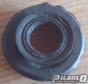

Как-то перестал у меня ручник затягивать. Тормоз заклинило немного. Поехал на СТО. Побрызгали WD-шкой - отпустило. Через пару месяцев опять заклинило. Теперь я сам решил разобраться. Тормоза дисковые.
https://kia.afora.ru/eur/morning+picanto/keurpta11/01:s6,02:k3,04:1,05:b,dt:l,year:2012/ch/5858312/#58236A
Деталь 58247 прикипала к детали 58235 (если не ошибаюсь - года три назад было).
При разборке обнаружилось, что отсутствует уплотнительная резинка, на схеме не обозначенная.
Приобрести её не смог, поэтому замазал всё графитовой смазкой, какую-то шайбочку подложил.
Вот уже три года всё хорошо работает.
Если кто знает номер этой резинки - подскажите. Официалы найти не смогли. Наверно она идет в комплекте с 582361y300
