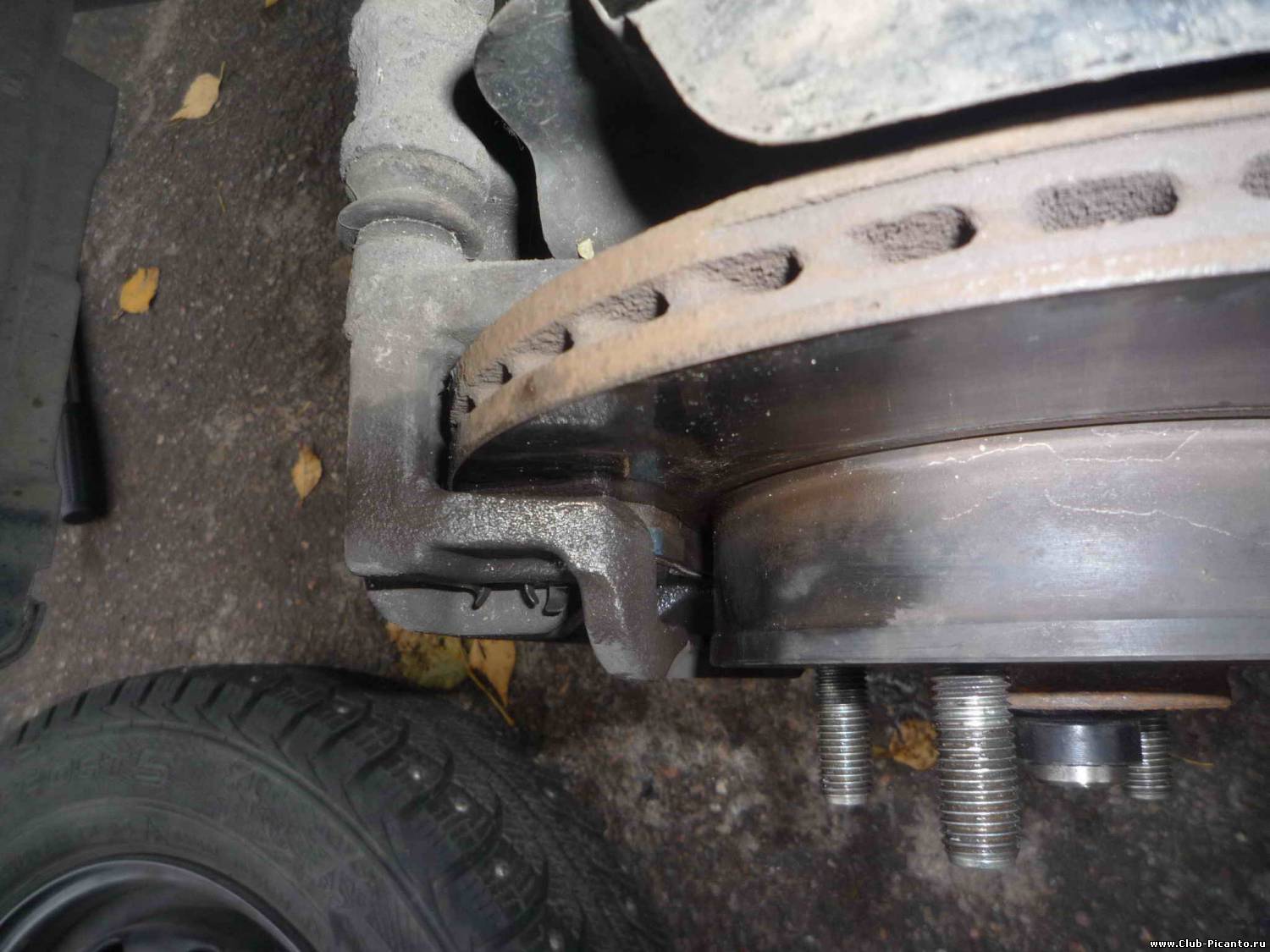

Юся - Санкт-Петербург 1 | 20:32 | Понедельник, 24 Октября 2011
От фрикционной части мм 3 (см. фото), максимум 4 (если я, по неопытности, правильно понимаю...).
На ТО-1 (15400 км) сказали - износ 50%.
Сейчас пробег 22 т.км.
При торможении ничего не скрипит... А, ва-а-аще-то, впереди ЗИМА...
Не пора ли поменять колодки ?
Прикрепления: 3076109.jpg (150.3 Kb)

3-4 мм - еще можно поездить. На колодках стоят скрипелки. Вот как голос подадут - тогда пора будет.

судя по фото вполне живые колодки) 50% износа это еще кататся и кататся вот когда поставят диагноз менее 30% то стоит начать задумыватся. На колодках не экономте ставте оригинал, с аналогами можно и на диски попасть и скрипучие попадаются, что в замен на пиканту ставить пока еще не знаю 023 Стоит следить чтобы колодки стачивались равномерно с обоих сторон, не было стирания под углом и не доводите до металического скрежета )))

Слышать их звук это уже ненормально, или это рекомендация для дам? Допустимый Остаточный ресурс феродо колодки 1мм, эксплуатация с более тонким феродо опасна, но даже на таких толщинах скрипов от сигнализаторов быть ещё не должно при равномерном износе.

При внимательном изучении новых колодок со скрипелками выяснил, что до полного износа остается еще 2 мм. Так что, до скрипа можно спокойно ездить.
