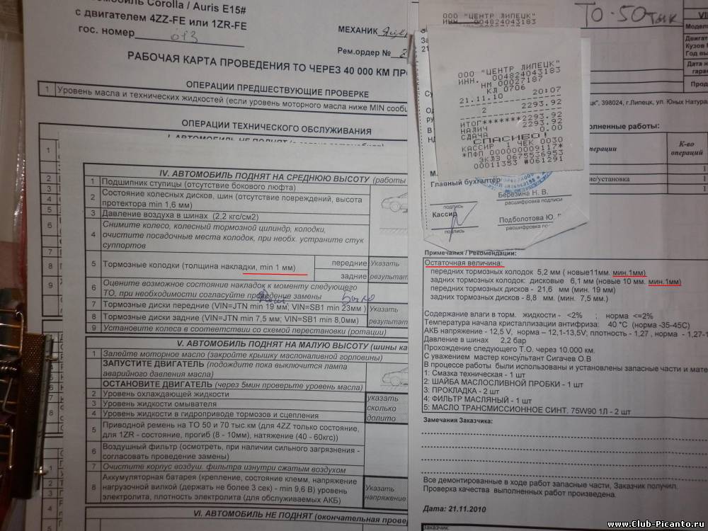

минимальная остаточная толщина - 2 мм.
Ну а если человеку нравится звук скрипелок-сигнализаторов, то можно и до миллиметра довести.
А если откинуть юмор и эмоции, есть доки подтверждающие их расположение на высоте остатка феродо 2мм?
Quote (Lemon)
Для сведения: толщина новой накладки 11 мм, минимальная остаточная толщина - 2 мм.
Информация из сервис-мануала!
Не думал, что требования на Пиканто какие-то другие, вот вам 2 документа Заказ-наряд ТО и Карта технического обслуживания для сервисного работника проводящего ТО, авто конечно другое, а можно взглянуть на ваш сервис мануал?

Quote (48RONIN)
Это не мой сервис-мануал, а KIA. Сегодня скачал.
Если нужен полностью - завтра выложу ссылку (но скорее всего это с другого пикантного форума)/

И ещё добавлю от себя: чисто физически ферродо толщиной 1 мм ну очень нестабильно будет вести себя на основании колодок. Поэтому я сомневаюсь, что какой-либо производитель будет говорить о такой остаточной толщине.
