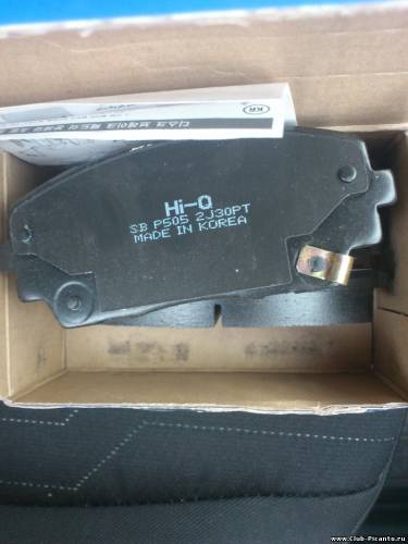

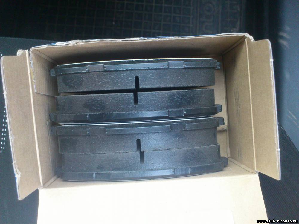

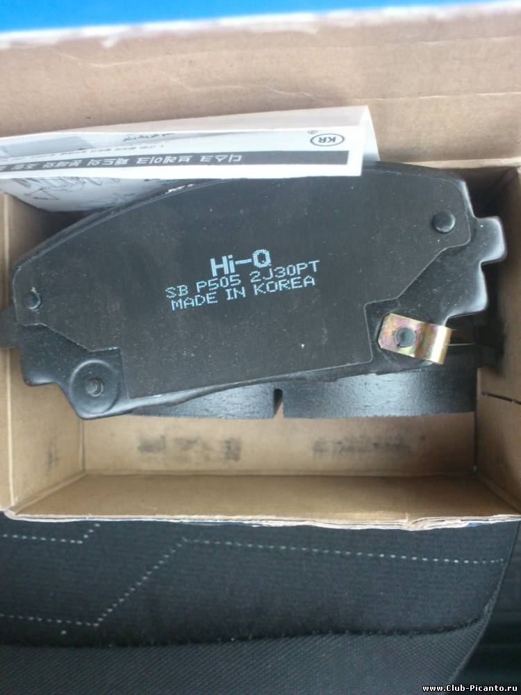

При замене колёс обратил внимание, что колодок осталось 2 мм хотя пробег всего 21000, а сегодня когда ехал с приоткрытом окном услышал как попискивают скрипуны, правда колодки я заказал давно но тоже SANGSIN которые дешевле не НР, а SP вот фото
Добавлено (27 Апреля 2013, 00:55)
следующие надо будет заказать такие же как у Lemon,
Добавлено (28 Апреля 2013, 01:27)
сегодня поставил, пока без нареканий , колодки один в один, при замене переставил только пластину на внутренней колодке.

pont13 - Москва 57 | 21:22 | Пятница, 22 Ноября 2013
Колодки ходят нормально, ни скрипов, ни писка, по торможению тоже что и оригинал, ни разу не подводили. проехал уже 8000 на них, остаток где-то 7 мм, да кстати и диски они сжирают так же как и оригинал, на следующей замене придётся и диски менять. вот
как-то так.
