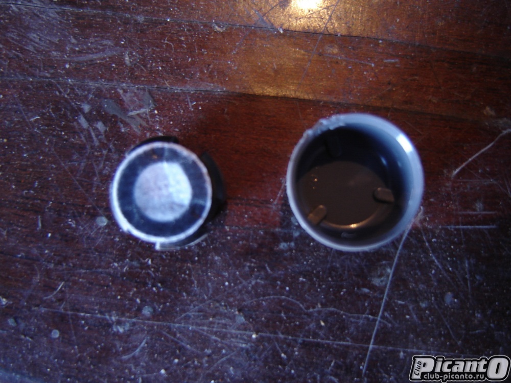

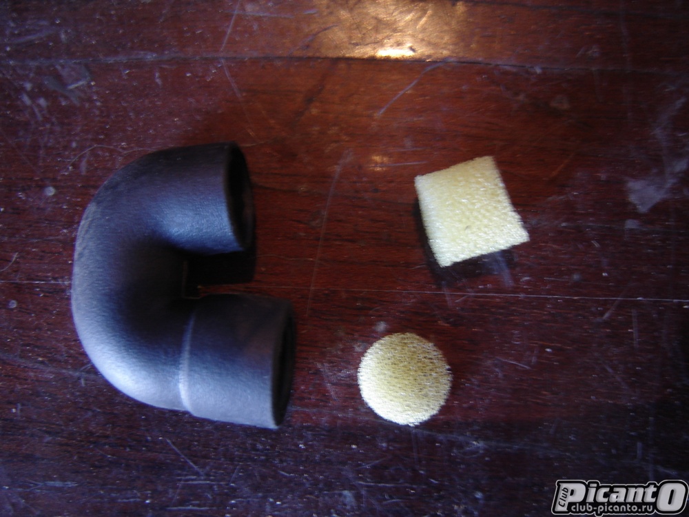

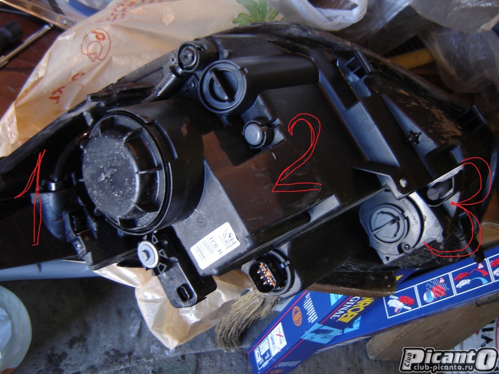

Да там оказывается ТРИ вентиляционных отверстия! Два резиновых "слоника" и "таблэтка"
В этот раз освобождаем отверстия от фильтров - поролончиков, так как при таких диаметрах динамическое сопротивление фильтров настолько велико, что воздух из Кореи в фарах не обновлялся до сих пор - пахнет тропиками 171 (правда правда)
Аккуратно снимаем вентиляционные наконечники шлицевой отвёрткой:
№ 1 - гигантский резиновый слоник
№ 2 - таблэтка
№ 3 - просто слоник
№1 не стал полностью избавлять от поролончика, всётаки отверстие значительное, может и грязь стать залетать. От родного фильтра отрезал 2-3мм и установил с ним:
У №2 под колпачком резиновый корпус имеет стеклотканевую перегородку. Засовершенолетил её отвёрткой из набора 171
Тонкий №3 просто избавляем от непроходимости - вытаскиваем поролончик.
Вот теперь будем поглядеть...  Думаю с конденсатом покончено!
