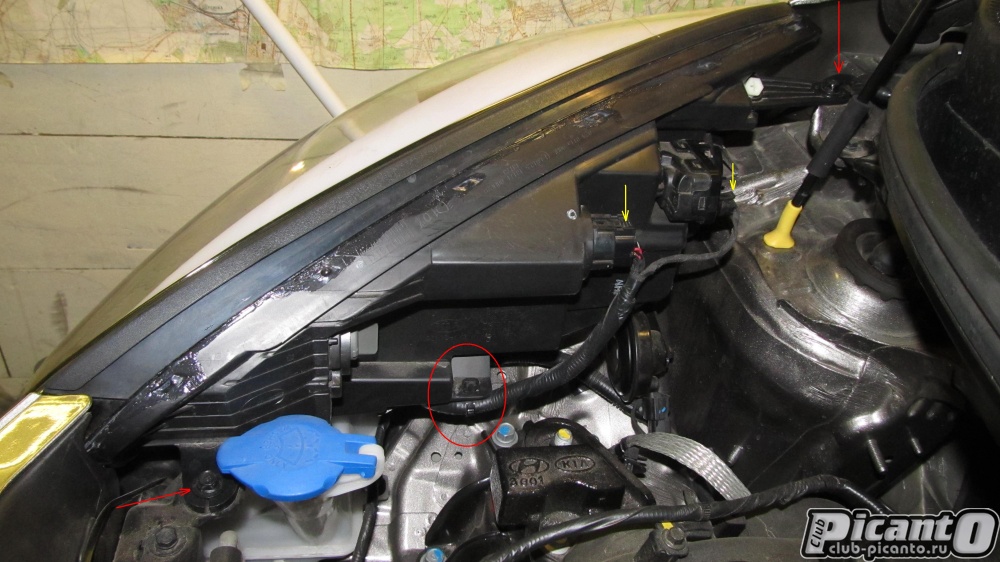

Купить и употребить "продукт" таким как он есть, с неисправностями - не по мне, поэтому я решил так:
Герметизация фар

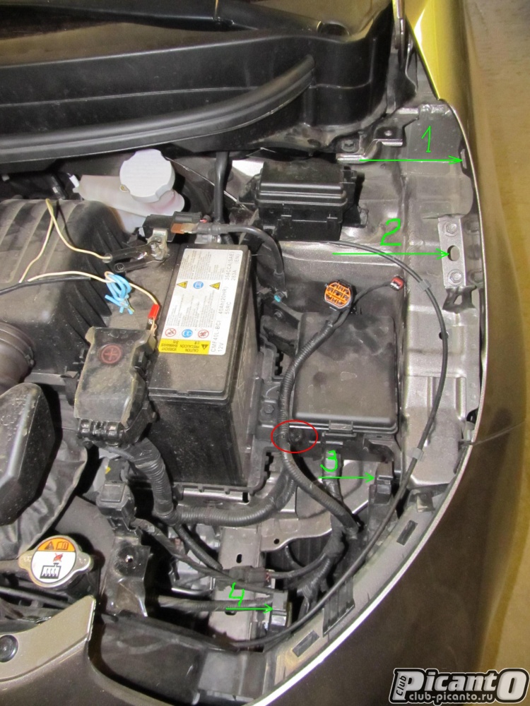

Отвинчиваем два болтика на 10.
Отключаем два разъёма, нажав на их рычажки. Освобождаем электропроводку от фары, разблокировав специальный пистон пассатижами.

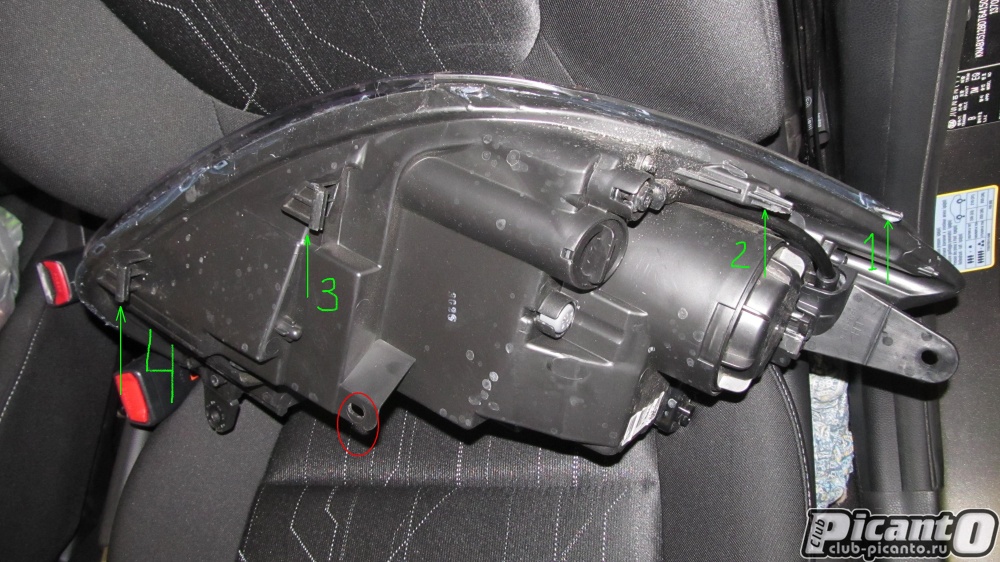

Рывком, но без дури дёргаем фару вперёд и чуть вверх. У корпуса фары четыре направляющих для её фиксации, учтите их при сборке.

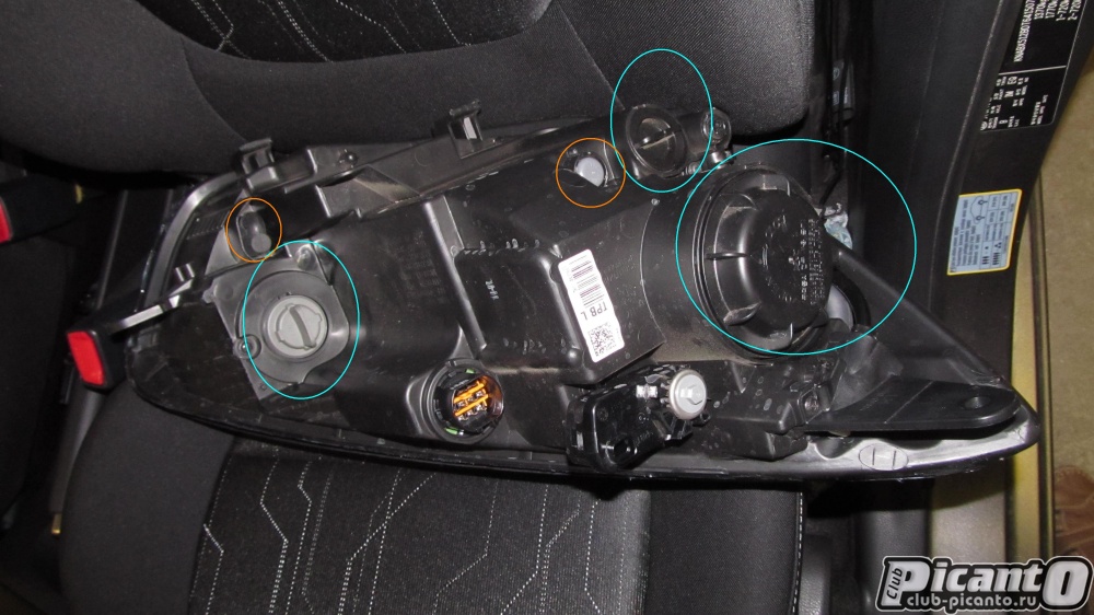

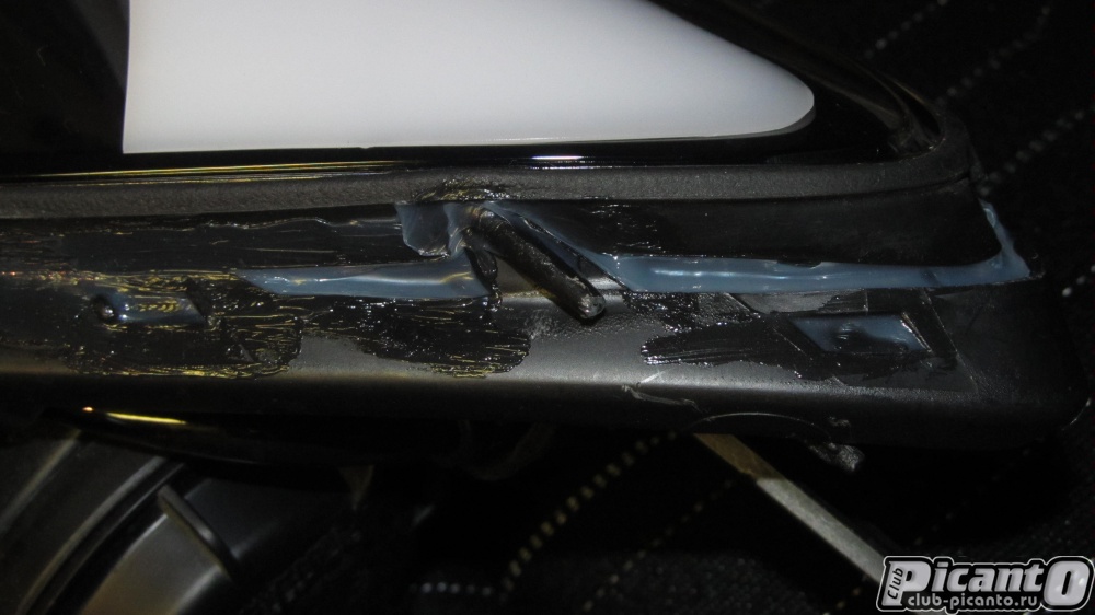

Положив фары в пару гигантских сумок можно забрать их домой, в хирургическую чистоту, сухое помещение. Стекло фары вмонтировано в корпус через мягкую резиновую прокладку, которой недостаточно. Протираем по шву фару от грязи. Промазываем герметиком шов, особенно в углах фары и отверстия - защёлки.
Открыв в фарах по три клапана оставляем их на газетке просыхать, желательно на солнышке. Не забудьте проверить вентиляционные отверстия фары. Их заглушки должны присутствовать (жёлтым цветом на фото) Сняв заглушки, для лучшей циркуляции воздуха выковыриваем поролон из отверстий. Ставим заглушки обратно.

Ещё вариант - в сервисный центр по гарантии. Врятли там будут так тщательно возиться. Как правило всё начнётся прениями - вы вынесете мозг им, а они вам. Закажут новые из Кореи, вы подождёте. Через месяц - другой заменят вам, а ваши толкнут на чёрном рынке. Не факт, что почти сразу у вас всё не начнётся с первой страницы этой темы.

Oleg - Йошкар-Ола 45 | 11:08 | Воскресенье, 21 Сентября 2014
А давно ты это проделал? С тех пор условия для запотевания были? Толк есть, или только предполагается? Имеется ввиду - проверено ли это практически.
