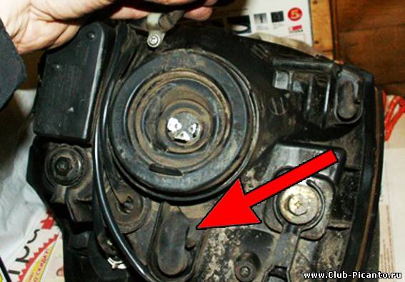

Oleg - Йошкар-Ола 8 | 17:51 | Понедельник, 26 Ноября 2012
Quote (Кащей)
снимается резиновый колпак с лампой и машина оставляется с прогретым двигателем на солнцепёке... - 3-4-х часов вполне хватает...
После этого (или в процессе...) внимательно обследуйте вентиляционную трубку. На дорестайле она выглядит вот так:
Эта трубка сделана из очень мягкой резины, поэтому перевернуть загнутый внутрь конец ничего не стОит. Через него должна быть видна желтая губочка. Эта губка должна быть сухой и чистой. В нормальном состоянии грязь на нее не попадает.
Если фара хорошо просушена, вентиляционная трубка обеспечивает качественную связь с атмосферой, то фара потеть не будет.
Успехов!
Прикрепления: 8755648.jpg (121.2 Kb)
