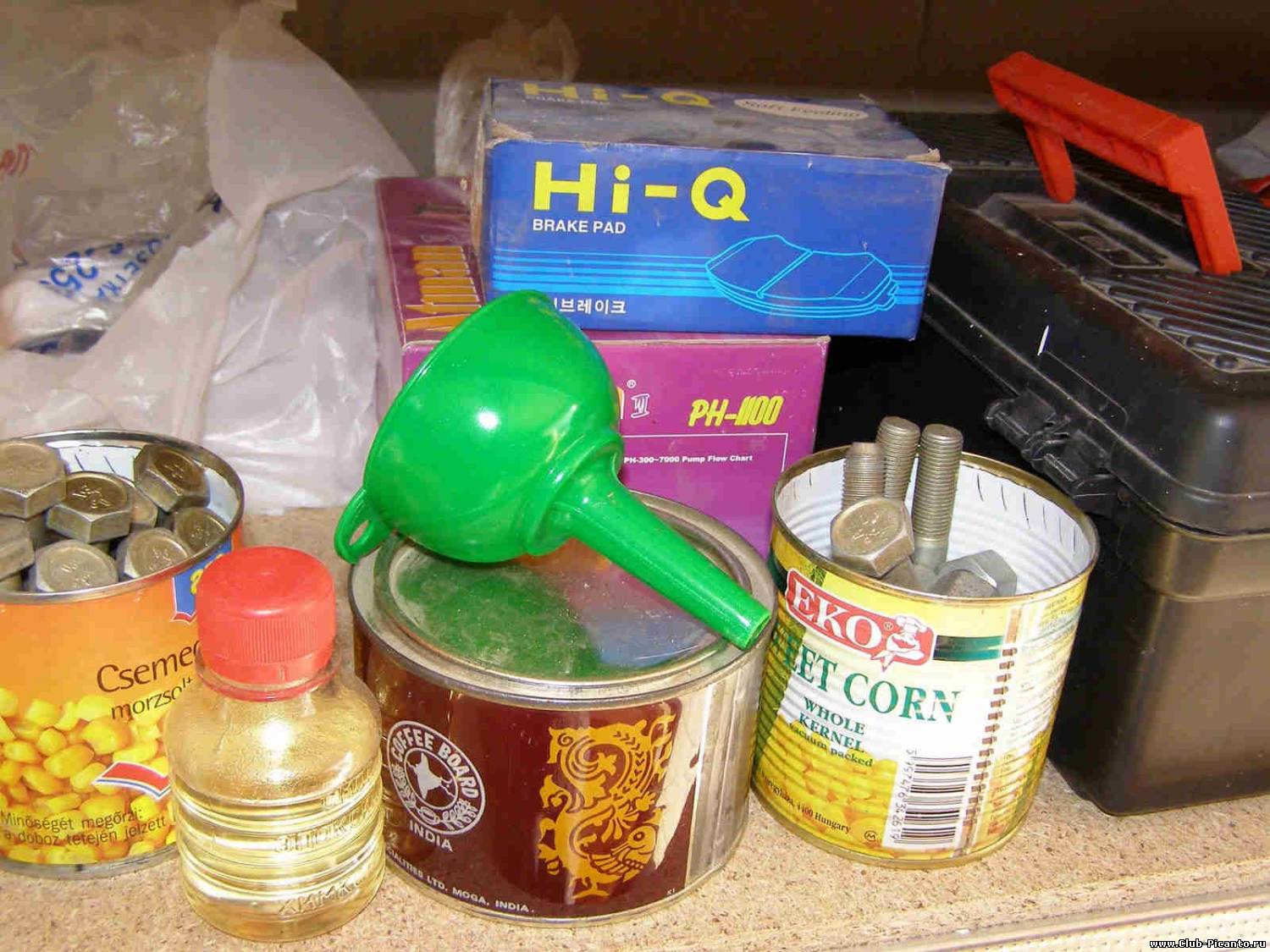

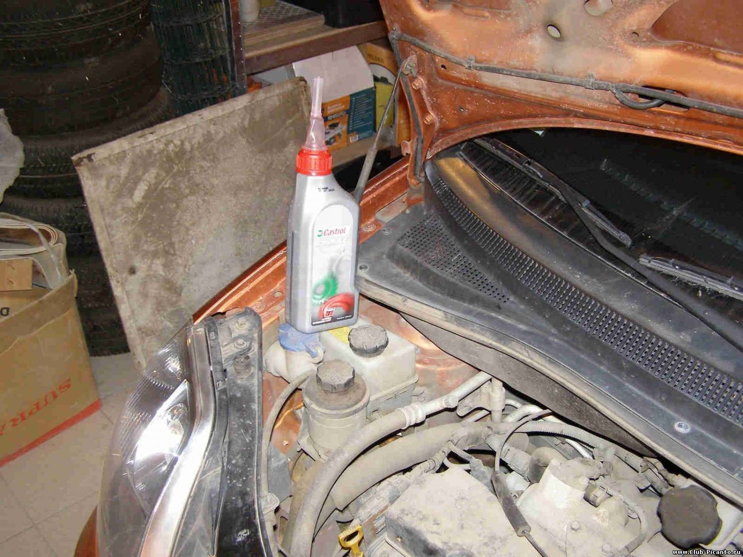

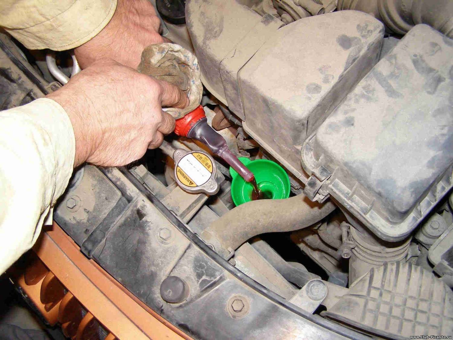

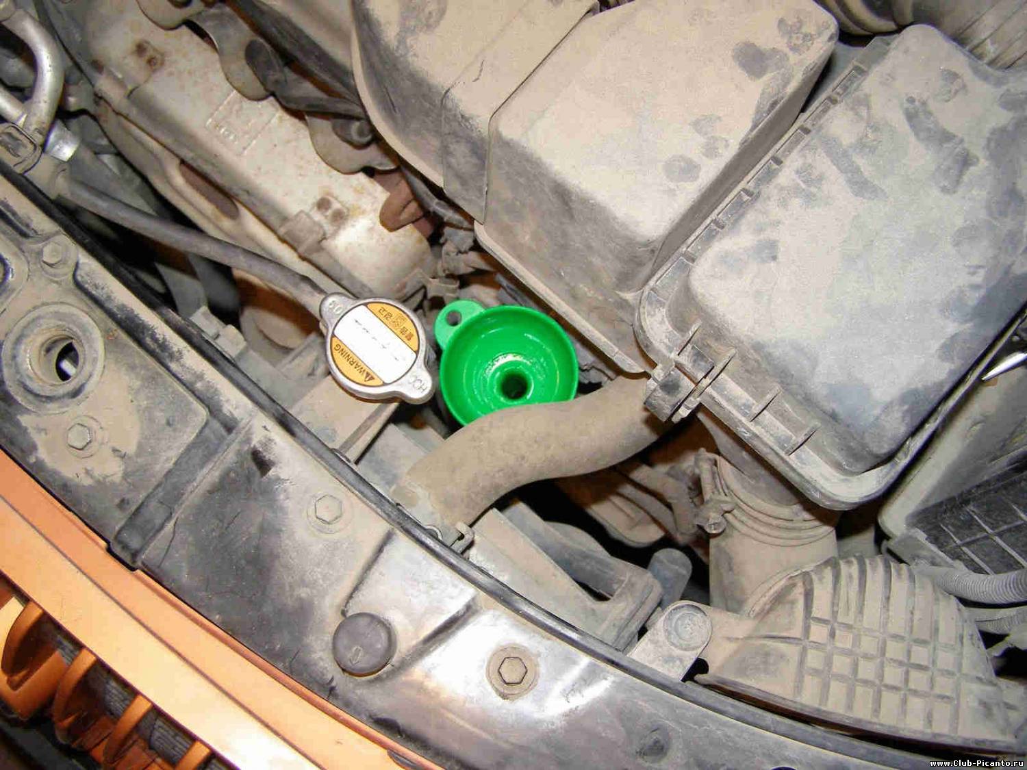

Кстати, наш коллега Данфуций уже выкладывал эти снимки в инете:
Прикрепления: 5197511.jpg (205.2 Kb) · 1464299.jpg (209.8 Kb) · 7334375.jpg (201.0 Kb) · 5775305.jpg (195.1 Kb)
