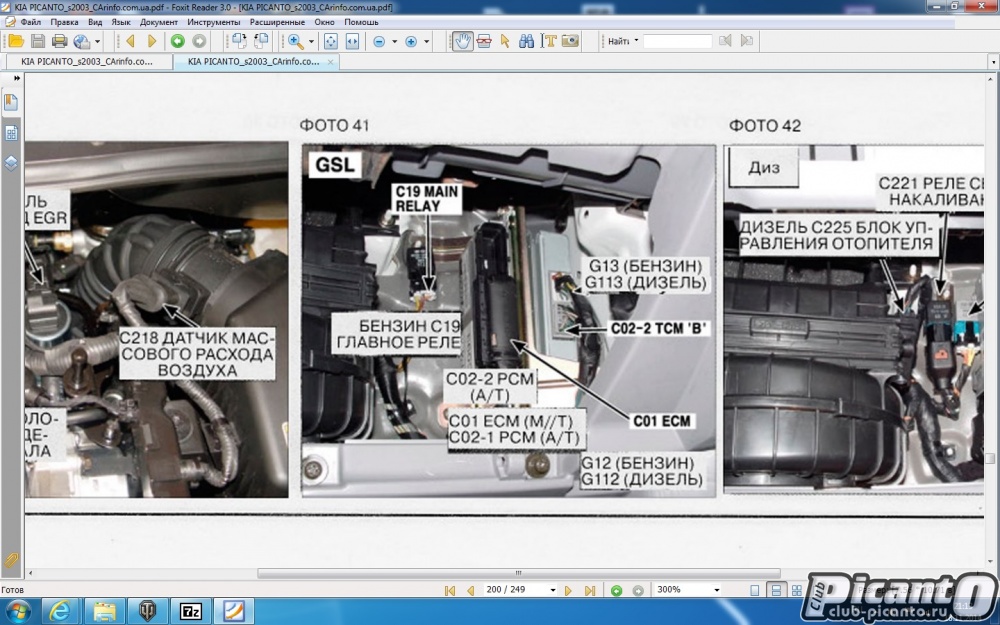

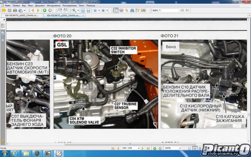

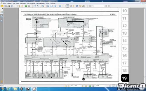

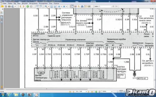

Нашел. Вот схема (распиновка) с книжки.
она же крупнее
разъем на АКПП с которого звонить саму коробку С04
разъем мозгов под бардачком, с которого звонить проводку ДО коробки (можно и с него сразу звонить коробку - проверится сразу обе линии) С02-2
Обрати внимание на провода датчика температуры 0,5P - pink и 0,5W - wite (розовый и белый в колодке коробки) 5-я и 6-я нога. Именно их померяй в первую очередь и сообщи сопротивление, а я померяю у себя. Или с колодки мозгов 57-я и 80-я нога. Дерзай, брат... Может мы её и победим...

M_Swan - Москва 277 | 00:59 | Среда, 19 Ноября 2014
Осторожнее! Если я правильно помню (посмотрите тему про книжные руководства по ремонту), в этой книжке даны схемы только на нью, в дорестайле что-то может быть и по-другому! (Если у кого есть под рукой - надо смотреть книжку от "Автодаты" - там схем гора-а-а-здо больше).

Lilu - Ейск 279 | 12:33 | Четверг, 20 Ноября 2014
Обрати внимание - на твоей картинке 8-пиновый разъем, на моих схемах - 10-пиновый. Какой у тебя?
genich - Подольск 280 | 17:01 | Четверг, 20 Ноября 2014
Lilu, такой, как на картинке в моем посте, т.е. 8пин.
