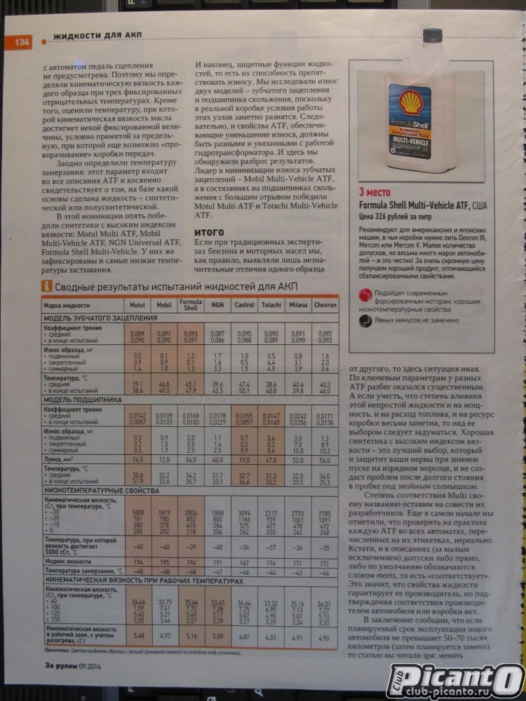

есть вопрос по устройству.
Универсальные жидкости для автоматических коробок передач
Для лучшего чтения с фото их можно открыть в полный экран, нажав на ссылки справа в конце сообщения "Прикрепления"
