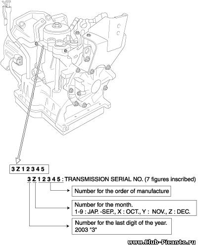

Ironia,
JF405E, JF402E - это, видимо, маркетинговые названия, а A4CF0 - надо думать, заводской индекс.
Однако если в серийном номере АКПП первая буква E - то коробка A4CF0, а уж сколько у неё модификаций - 023
Вот вся инфа про серийные номера АКПП, которую удалось выловить на сайте техподдержки:
машины 2004-2007 года:
машины 2008-2011 года:
1. Model
- E : A4CF0
2. Production year
- 7 : 2007, 8 : 2008, 9 : 2009, A : 2010, B : 2011, C : 2012, D : 2013...
3. Gear ratio
- 5 = 4.587
4. Detailed chassification
- BD : ε - 1.1
5. Spare
6. Transaxle production sequence number
- 000001 ~ 999999
Прикрепления: 5300580.jpg (82.4 Kb) · 4046164.jpg (33.2 Kb)
