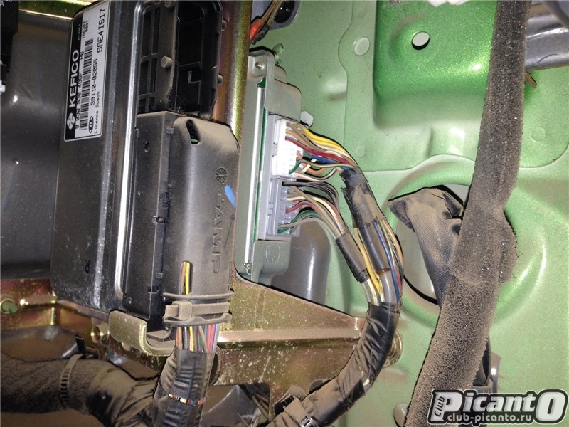

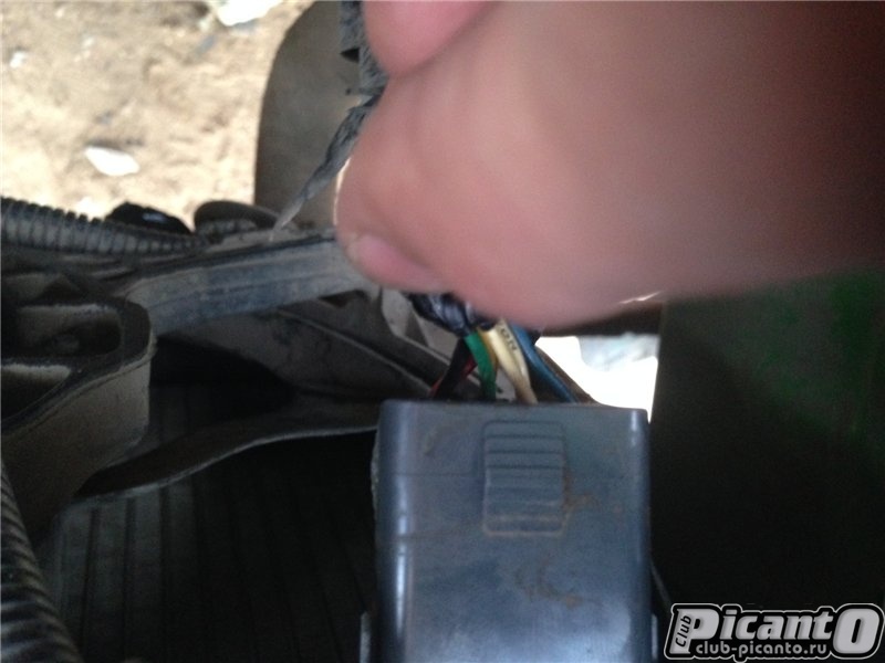

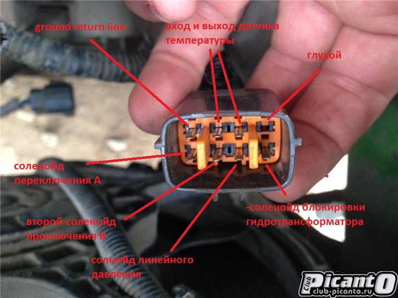

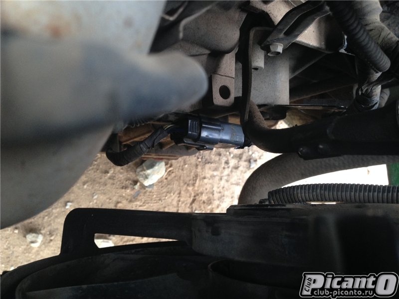

Сегодня попробовал осуществить метод Venom ( но т.к. я не электрик  я сильно запутался)вохможно у него была машина после 07г. или я "такой" электрик)))))))
нашел штекер , разьединил его
проверил все провода
про верять как я понял необходимо с включеным зажиганием
проверял часть штекера которая уходит в косу ,затем в салон
так и не понял какой по цвету этот провод "земля"
он же приходящая с электронного блока управления кпп (ground return line)
вот фото этого же разьема (того который уходит в косу проводки салона)
Какой из этих пинов "земля"(где не должно быть напряжения)????????????????????
Или может на блоке управления мне покажите его????
И еще вопрос что значит "Пайка массы"????
Если допустим на этом проводе я обнаружу напряжение  то что с ним делать???? просто обрезать?????

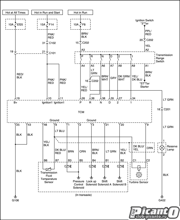

Далее, основываясь на сообщении от Venom № 124 получается так:

У меня на этом проводе , было напряжение .
Worker  у тебя была такая проблема? это единичный случай  или не всем помогающий???
Если этот провод перерезать то что произойдет? или как сделать потом по уму?

По поводу что делать: Я понял, что резать на косе которая идёт к мозгу и подавать минус на АКПП от АКБ. Возможно, что решение не универсально! Не могу найти пост в котором про резистор писали, между минусом и этим контактом.
В общем режь его и минус подавай от АКБ.
Откопал ))) Ссылка на пост с резистером: ссылка

Я перерезал черный провод , тот что на картинке выше!!!
И треск звучит постоянно прпадает на время в момент перехода на N
Треск этот слышно либо в гараже от стен , либо когда нагибаешься к левому колесу.

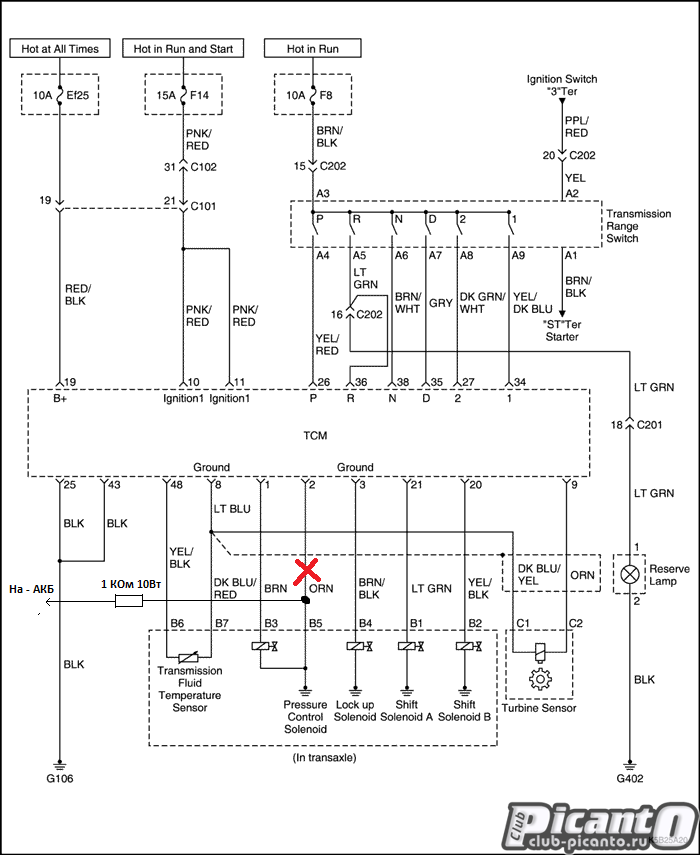

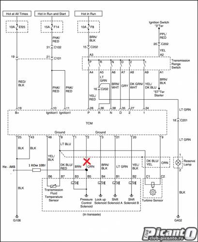

и попробуй таки впаять резистор 1 КОм 10Вт между контактом и АКБ.
забрал c матизо-форума (ссылка на оригинал)
Думается, что сделать нужно так:
Прикрепления: 9668921.png (24.3 Kb) · 8531756.png (65.9 Kb)

Затем решил провести эксперимент  Разьединил(перерезал, перекусил ) провод retern ground line
опять появляется треск , машина на режиме D охотно начинает катиться и не пинается при нажатии на газ .
Появляется ошибка P1710 и треск во всех режимах
Затем беру провод от минусовой клемы АКБ , и подсоединяю  его на Ground return line который уходит в салон автомобиля и о боги думаю я треск пропадет ошибка тоже сбрасывается и не появляется но машина опять начинает пинаться .
Завтра попробую купить резистор и впаять 1 КОм 10Вт . Посмотрим что изменится .
А в целом машина едет как надо , под горку не откатывается , не пинается .
Только треск постоянно идет от соленоидов .
