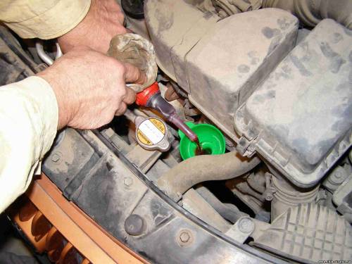

M_Swan - Москва 132 | 19:25 | Суббота, 05 Марта 2011
Кстати, наш коллега Данфуций уже выкладывал эти снимки в инете:
Прикрепления: 5197511.jpg (205.2 Kb) · 1464299.jpg (209.8 Kb) · 7334375.jpg (201.0 Kb) · 5775305.jpg (195.1 Kb)
Останий - Новокузнецк 133 | 20:17 | Суббота, 05 Марта 2011
Quote (Edw_WaR)
какой это - "обычный"
Ну, более простой,чем "воронка", правда, чуть более дорогой:
Шприц для масла. Объемы у них самые разные ( 0.5-1 л в данной ситуации удобнее всего), как и материал из которого они сделаны, для жидкого масла они есть пластиковые и не дорогие.
