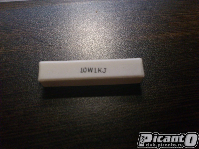

igorftuning - Оренбург 42 | 06:50 | Среда, 17 Сентября 2014
Купил наконец  резистор  1 КОм 10Вт (в своем городе так и не нашел , пришлось заказать - ждал 2 недели)
Ничего не изменилось , треск остался ошибка (джеки чан) тоже . Переключения остались без изменений ( на вторую также с небольшим толчком)
Уже не знаю что делать и как быть!!!! Интересно на сколько хватит коробаса))))
