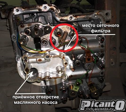

Добавлено (19 Сентября 2014, 16:32)
В мануале написано, что датчик температуры под гидроблоком.
Добавлено (19 Сентября 2014, 18:35)
Подключился к машине - температура АТФ растет параллельно температуре двигателя, с отставанием в пару градусов. по достижению 88 градусов - рост останавливается и температура равна. Сопротивление должно быть, получается, 0.29 - 0.3 кОм. Можно попробовать померять его прям на колодке при прогреве. Если не так - либо проводке кирдык, либо датчику. При такой большой вилке показаний там даже трещины в изоляции могут влиять на утечку тока. Как мне кацца :)
