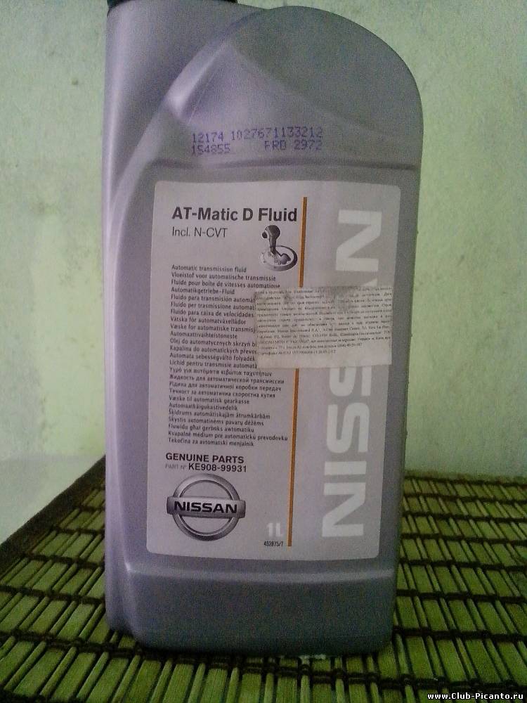

Вот, наконец, выставляю обещанное масло Matic D, которое "добрые" предыдущие хозяева залили  в коробку
Добавлено (30 Августа 2013, 10:37)
На данном этапе обнаружилось, что коробка ведет себя нормально, проблемы с тормозной системой: клинят суппорта, поэтому при нагревании подклиненные колеса не дают машине ехать нормально. Проблема в процессе решения...
Прикрепления: 2678706.jpg (89.9 Kb)
