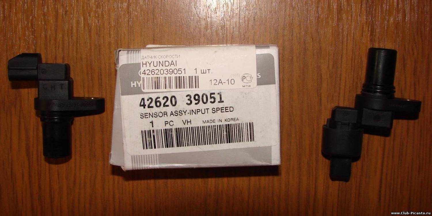

Прошла 1 неделя после того, как заказали 2 датчика скорости, и раздался звонок, где меня оповестили, что моя машина готова и я могу её забирать. Приехав в автосервис, я сначала начал процедуру расчета с лешим-администратором. Итого: снятие и работа с АКПП – 9.000рублей + 1 литр масла – 600рублей. Итого за АКПП – 9.600рублей.
Переходим к датчикам скорости – 2 датчика = 4.600руб. + 300руб. (работа). Итого – 4.900руб.

Прикрепления: 8238612.jpg (143.3 Kb)
