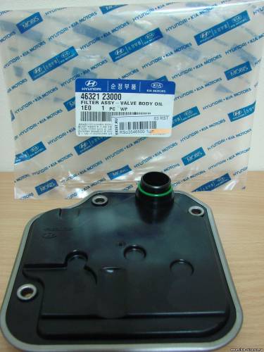

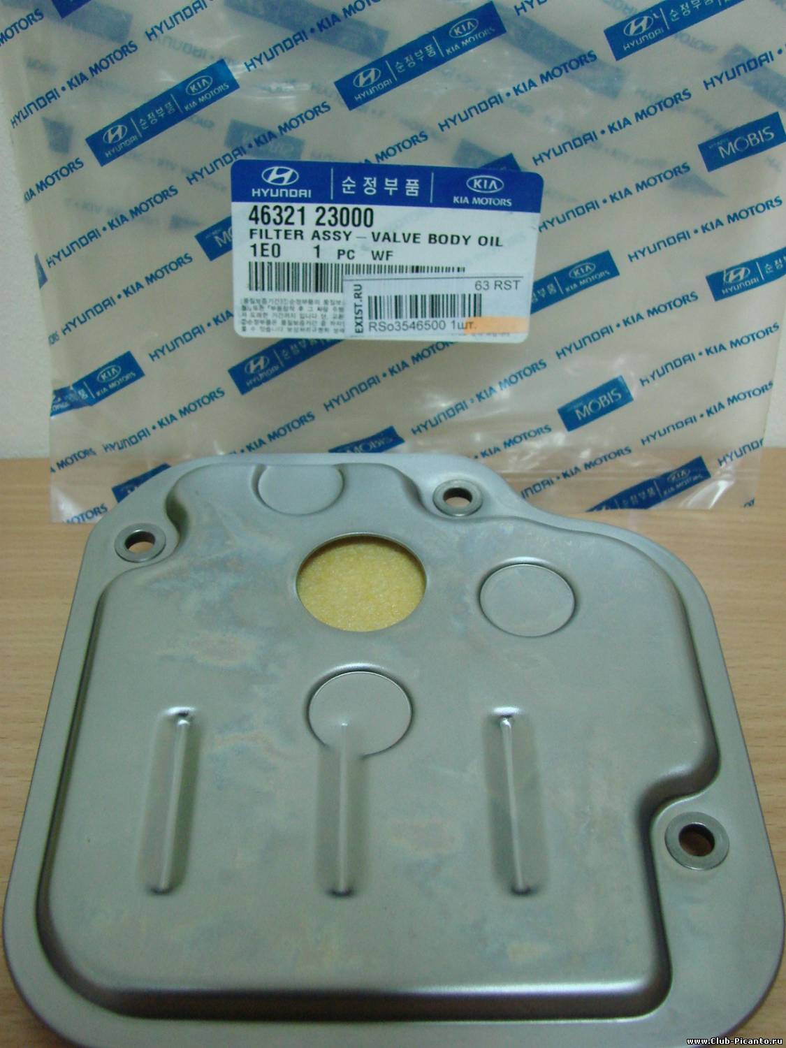

Выкладываю фото фильтра АКПП который пришлось менять при замене АКПП (кто-то просил меня выложить из участников форума еще летом). Плюс масло для АКПП которое поменял при замене (на всякий случай).

IRA - Ростов-на-Дону 107 | 23:40 | Пятница, 23 Декабря 2011
Русский, спасибо за подробный рассказ и полезную информацию для одноклубников!!! Все хорошо, что хорошо кончается!

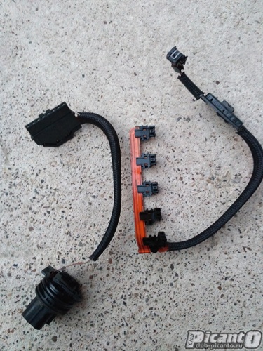

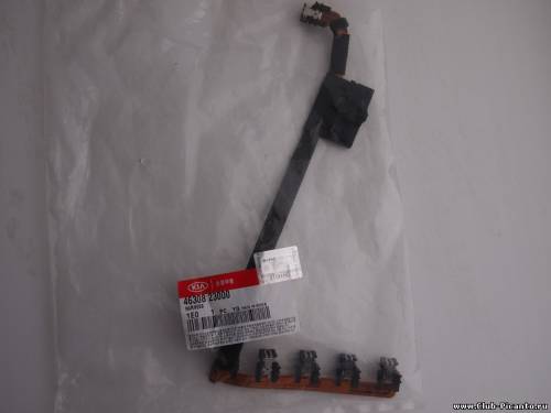

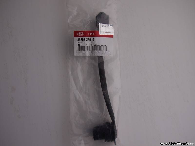

juvellir - Киев 115 | 11:38 | Пятница, 22 Ноября 2013
1.Шлейф который стоит внутри АКПП и подключается к соленоидам.
2.Главный шлейф который заходит в коробку.

PashaMonster - Чебоксары 116 | 15:57 | Среда, 22 Января 2014
Занимательное чтиво и хорошо, что все так закончилось, а если в результате проблема была в шлейфах, как у juvellir, то становится очень страшно за АКПП, когда найти хорошего спеца по ним большая проблема. Все-таки в результате я так и не понял причину неисправности.
Получается, что заменив полностью АКПП, проблема решилась. Но ведь родная коробка не была убита полностью, в ней присутствовала неисправность (может тот же шлейф или соленоид) и ее просто спецы не смогли выявить.

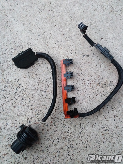

Вот и моя история закончилась! Заменил два шлейфа и электромагнитный клапан и ВСЁ!!! Машина снова поехал, так что примите к сведению! Замену проводил у мастера (с хорошей репутацией) на частной СТО в районе области, даже не в городе! Официалы все думаю, никаких мыслей на этот счет нет у них, и второй раз брать ремонт (после замены масла их него фирменного) не хотели особо брать, я не настаивал. Фото прикладываю. Цена вопроса 10900 рублей запчасти 5000 работа с маслом. 191
