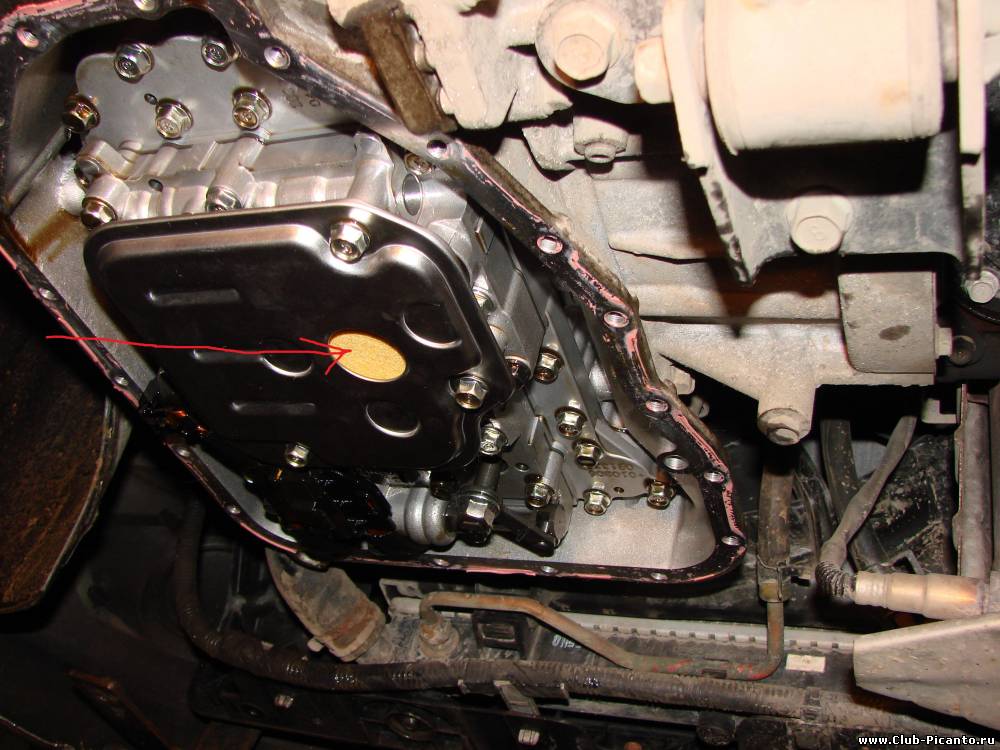

Тоже поменял масло в АКПП. Машина 2009 года, так у меня стоит другой фильтр, не металлическая сеточка, а фильтрующий элемент (см. фото). Если он забьется, в коробке начнется "масленое голодание" даже при нормальном уровне масла. Так что рекомендую менять не реже чем каждые 50 т. км.
Заводить машину с слитым маслом коробки, боюсь, почти уверен, что в ней есть подшипники скольжения с гидроподвесом, которого не будет в случае отсутствия масла в насосе. Есть еще фото, но в принципе ничего нового нет.
Привет, вот  и  у меня  стоит  именно  такой  Фетровый  Фильтер. На мой  вопрос  в сервисе-- нужно  ли  менять  этот  фильтер--- На что  дан  ответ. --Фильтер  меняют  только  при  ремонте  АКПП, а просто  нужно  менять  масло  каждые 50-60000 км. Что  скажите на  ответ  Сервисменов?
Алексей1980 - Санкт-Петербург 82 | 21:04 | Суббота, 24 Мая 2014
Ну, им то надо, чтоб машина гарантию отъездила, т.е. 100 тыс. После этого, для них в идеале машина должна развалиться, или хотябы сдохнуть серьёзный агрегат (мотор или коробка). Этот фильтр стоит на входе насоса, когда он засрется, возрастет сопротивление, хорошо если его не засосёт насос и не перемолет. Если просто упадет давление на выходе, то ремонта тоже не избежать. Фильтр с металлической сеточкой, периодически промывают, этот не промыть, он лучше чистит, но сильнее забивается. Я масло буду менять по мере надобности, но не реже чем 20 тыс км. Фильтр буду менчть каждые 2 замены масла, т. е. каждый второй раз. Стоит он не дорого, если поддон снят, поменять работа 5 минут. Смысла экономить не вижу.
