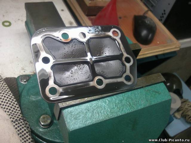

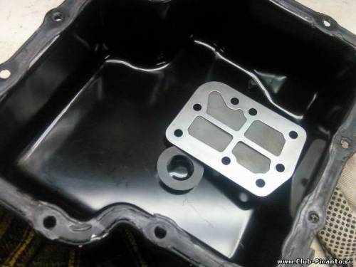

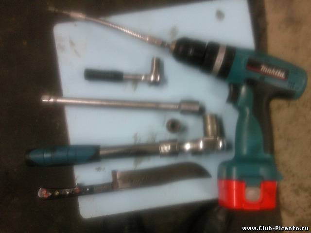

Ну вот и настал наш черёд менять масло в коробочке передач (2007 года выпуска, на спидометре 35000км), с экономической точки зрения было выбранно масло Равенол 405, 10 литров - 5500 руб (для сравнения, 3314 - 1400 руб. за литр).
Всё сделали, как ранее было описано, только сливалось масло 4 раза, примерно по 2,5 литра, при каждом заливе свежей порции был небольшой забег с использованием всех рабочих режимов каробки.
При вскрытии
перед каждой установкой
Ну и совет на будущее: Очень сильно помог шуруповёрт с гибким валом и головкой на 10, а скрести старый герметик удобнее ножом "восточный пчак", нежели сапожным или же стамеской.
По результатам пока сказать ничего конкретного не могу, ну вроде мягче переключается, в режиме "педаль в пол" обороты достигают 6000 перед переключением на следующую передачу, ну и пару раз слышалось какое-то трескообразное (как реле часто-часто срабатывает) при переводе рычага после поездки в режим "Р" - смутило немного. Кстати, старого масла было по щупу на 2 см выше нормы (может, щуп не родной, может - так надо), думаю долить масла до старого уровня.

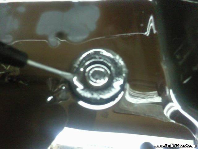

Aderbey - Геленджик 60 | 17:03 | Суббота, 03 Марта 2012
вопрос уже задавал, но в другой ветке форума. пока без ответа.
при замена масла в АКПП обнаружил сливное отверстие или что-то похожее. Кто знает, что это за пробка?
кстати, пробег на моей был 65000, а масло "ушатанное" в ноль.
