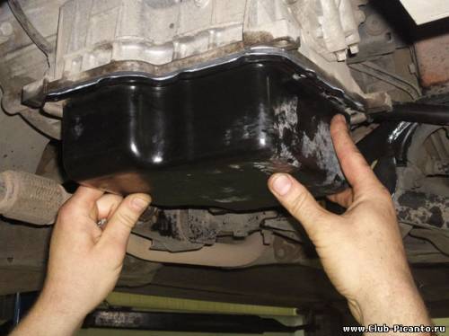

А сейчас, устанавливаем на место поддон

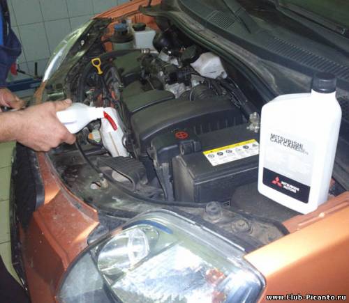

подтягивая почти до упора болтыи заливаем масло до меток «COOL». Вошло около 2,7 л

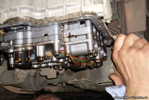

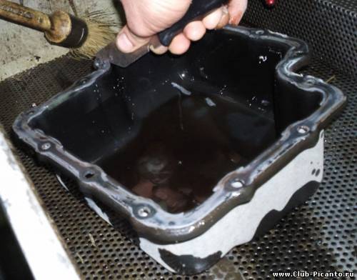

Далее, нужно перемешать залитое масло с остатками. Можно проехать, как я описывал в начале, а можно покрутить колёсами на подъёмнике до 100 км./ч. И «потыкать» передачи (ВНИМАНИЕ! На подъёмнике, не забудьте при этих переключениях полностью тормозом останавливать колёса). Далее поднимаем машину и, по уже выше описанной схеме (пробка дифференциала, часть болтов поддона, весь поддон с маслом, сетка-фильтр), сливаем масло в корыто. В этот раз оно значительно чище, уже хоть можно понять, что оно имеет красный оттенок...! Опять всё промываем, устанавливаем сетку-фильтр, и вот теперь, перед окончательной сборкой, с помощью сапожного ножа удаляем герметик с контактной поверхности поддона
и, при необходимости, чуть рихтуем возможные искривления. Аналогично, используя твердый нож, поступаем и с корпусом АКПП

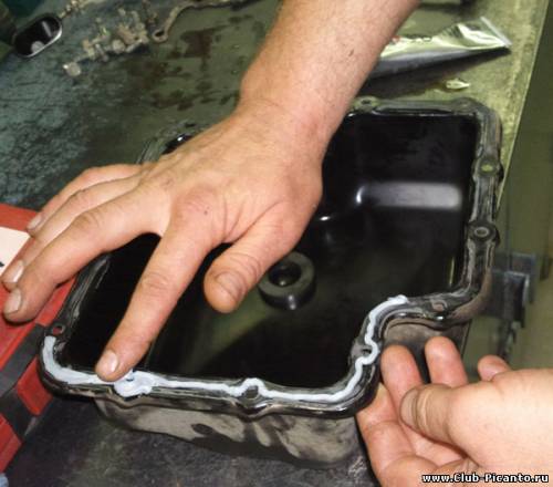

он может быть и другой, но эти мастера, как сказали - пользуются проверенным. Выдавливаем его тонкой полоской (Ø 3-4 мм.), а затем равномерно распределяем пальцем
Устанавливаем всё на место, окончательно затягиваем все болты и ставим защиту. Заливаем очередные, почти 3 литра MITSUBISHI DIAMOND ATF SP III и после активной поездки проверяем уровень на «горячую».
