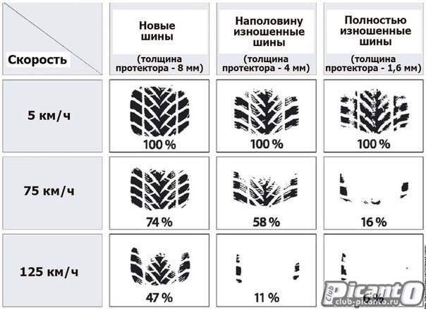

Останий - Новокузнецк 555 | 09:47 | Воскресенье, 19 Апреля 2015
Прикрепления: 4380248.jpg (47.6 Kb)
