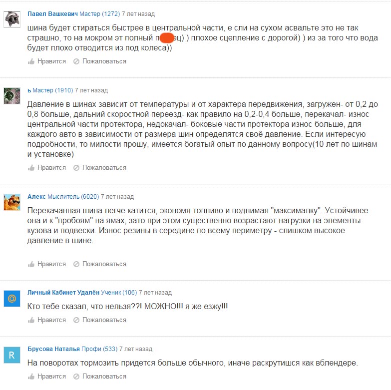

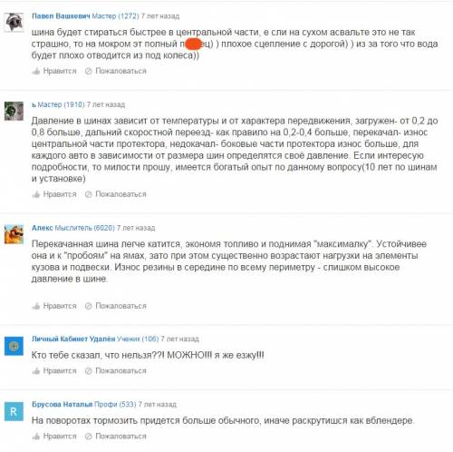

Цитата abrikosov ()
приходится накачивать их до 3.0
Не стоит этого делать. В инете все написано, почему нельзя перекачивать шины.
Вот только несколько мнений трудящихся
Прикрепления: 4969515.jpg (140.8 Kb)
