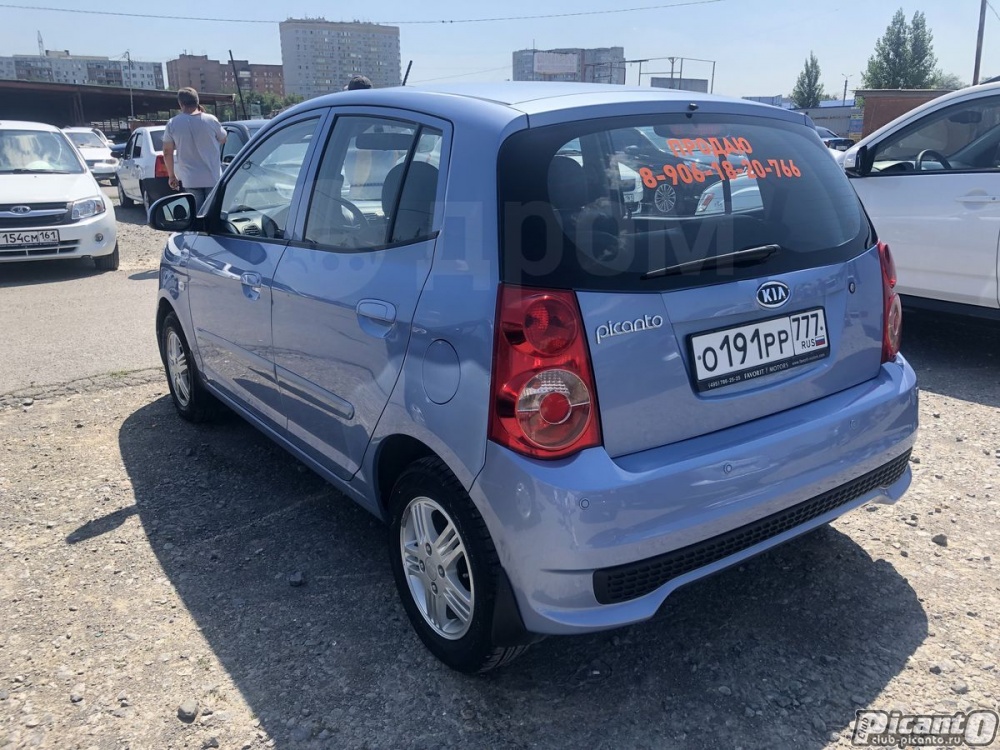

Здравствуйте. Помогите определиться ! У меня Киа пикантно 2010 года автомат 1.1 рейсталинг . Хочу купить летнюю резину , зимняя стоит 165/70/13 , предлагают хорошую Нокиан 175/70/13 она нормально станет или нет ? , интересно мнение владельцев. Диски стоят как на фото
Прикрепления: 2663621.jpg (298.5 Kb)
Сообщение отредактировал Vali4ek91 - Четверг, 28 Мая 2020, 11:07
Oleg - Йошкар-Ола 662 | 12:36 | Четверг, 28 Мая 2020
Если судить по мнениям коллег по клубу из этой ветки форума, то встанут нормально.

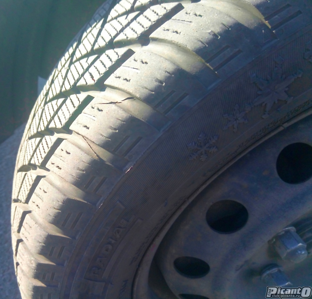

Шины GT RADIAL не советую покупать, за год потрескались и края стерлись.

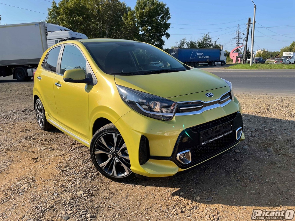

Купил супруге новый авто 2021 г.в. GT Line. С завода подставляется с колесами R16. Соответственно шина стояла летняя 195/45 R16. Произвел необходимые замеры и просчеты в шинных калькуляторах. А также физически выворачивал руль, лазил под арки и смотрел расстояния. В итоге на зиму купил шины GOODYEAR Ultra Grip Ice Arctic 195/50 R16 88T зимняя. Хотелось чуток повыше )
Встала отлично, ничего не задевает.

kopt - Питер 665 | 20:29 | Суббота, 05 Марта 2022
R16 ? Фига себе, я уж думал в пику больше 15 не поставят на конвеере :)
NanoID - Красноярск 666 | 20:38 | Суббота, 05 Марта 2022

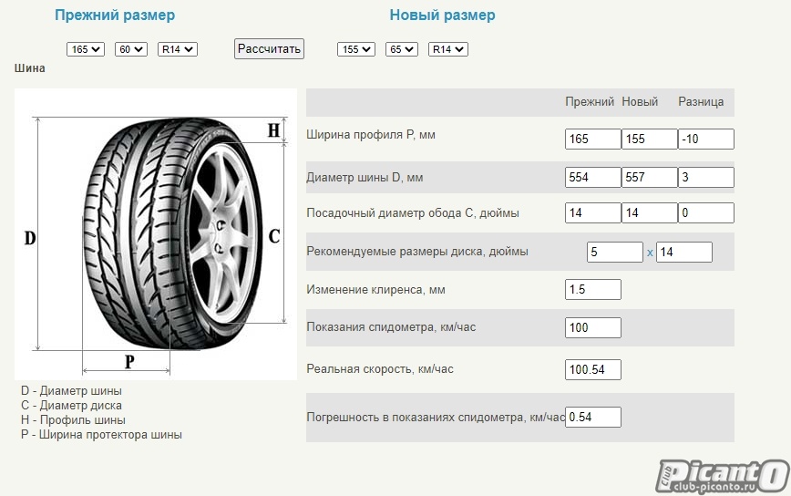

Здравствуйте. Не так давно поехали в шиномонтаж менять резину, но оказалось, что зимней резине от предыдущего хозяина пора на свалку, собственно как и дискам. Решили ставить на те, на которых летняя. Диски литые 5,5×14 ET35. Резина 165×60,но как выяснилось её днём с огнём не сыскать в разгар сезона. Посматриваю вот на 155×65. Есть ли смысл?
NanoID - Красноярск 668 | 18:21 | Вторник, 15 Ноября 2022
Если я вас правильно понял, то 3мм погоды не сделают. Подкрылки цеплять не будет.
Однако профиль Уже на 10 мм, соответственно пятно контакта меньше. Я бы попытался поискать хотя бы на 160. Прикрепил скрин
