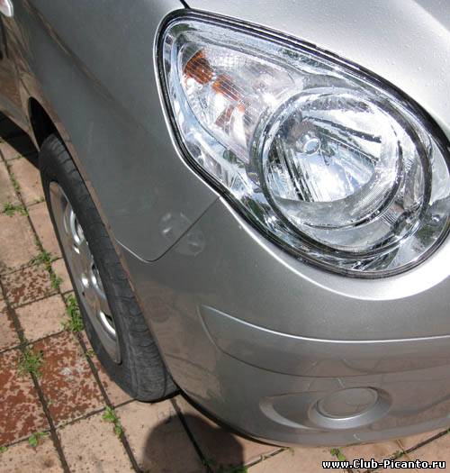

купила новую резину 175/70 R14
И до этого она не цепляла?
Прикольно.
Quote (ek-ky)
Поехала в шиномонтаж, кторый рядом с домом находится, там посмотрели на меня как на дуру и ничем не помогли.
Тут непонятно как-то сформулировано.
Не помогли потому что всё было в порядке?
Тогда надо посмотреть всё ли исправили при ремонте.
Если раньше не цепляло, то и после ремонта не должно цеплять.
Лучше, для начала, обратиться с проблемой к тем, кто производил ремонт - пусть у них голова болит.
ek-ky - Нижний Новгород 122 | 11:57 | Пятница, 04 Июня 2010
Самая сладкая

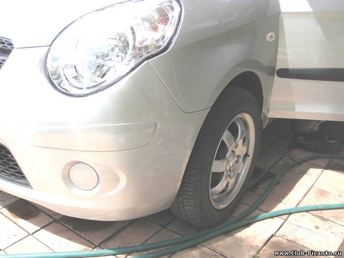

нет, не задевала!
а не помогли в сервисе около дома не потому что все было в порядке, а потому что ОН (работник сервиса) сказал, что при визуальном осмотре ничего не видит, хотя я ему все сама показала - у меня расстояние между передним левым колесом и подкрылком сзади больше, чем на правом, а ОН ничего не заметил - посмеялся и посоетовал, чтобы " в повороты не въезжала" 113
А в салоне, где бампер меняли, устранение развала схождения дорого (в КАСКО же не входит), вот и решила сэкономить, блин 004
Kia Picanto 2004г МКПП
моя снежинка)))
denis23_05 - Калининград - Минск 123 | 23:57 | Пятница, 25 Июня 2010
ek-ky, у меня зимняя резина стояла 185/65 R14, цепляла тоже, но основном справа. Потому что у меня опорные подушки убитые (справа мёртвая, слева так себе), стойка плавает туда сюда, поэтому и цепляла. Может у вас такая же проблема?

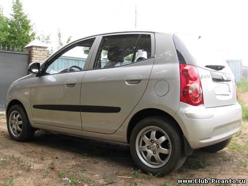

имеются диски R14 6j ET38, пробовал поставить на 185/60, колеса немного выходят из арок. Можно ли на нашей пиканте ездить на таких колесах?
Прикрепления: 9705789.jpg (75.3 Kb) · 9262226.jpg (91.2 Kb)
Сообщение отредактировал Robix - Воскресенье, 27 Июня 2010, 13:40

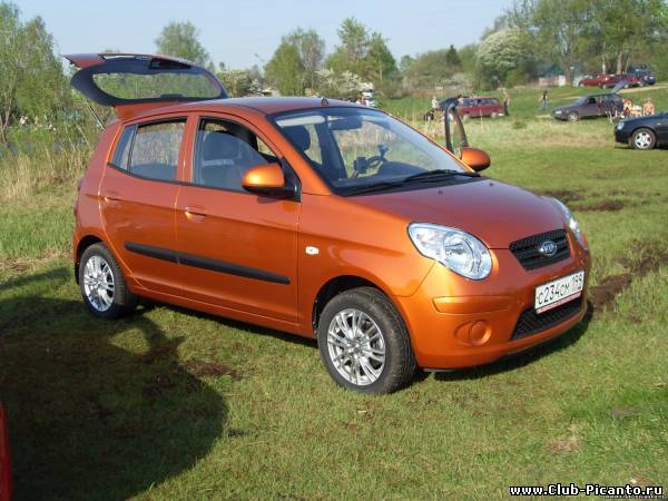

выглядит конечно круто:
Но нет ли излишней нагрузки на подшипники и подвеску?
Прикрепления: 5481141.jpg (65.9 Kb)
Сообщение отредактировал Robix - Воскресенье, 27 Июня 2010, 13:49
denis23_05 - Калининград - Минск 127 | 15:32 | Воскресенье, 27 Июня 2010
Robix, у меня зимняя 185/65\14, на поворотах углом покрышки цепляла по защите с задней стороны. Нагрузки можно сказать нет. Вы же не 230 ставите 001

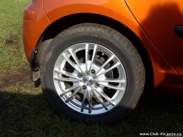

RaMzZzeS - Москва 132 | 18:07 | Пятница, 02 Июля 2010
185*55*14 ET=38
Прикрепления: 6101002.jpg (49.0 Kb) · 5307666.jpg (38.4 Kb)
