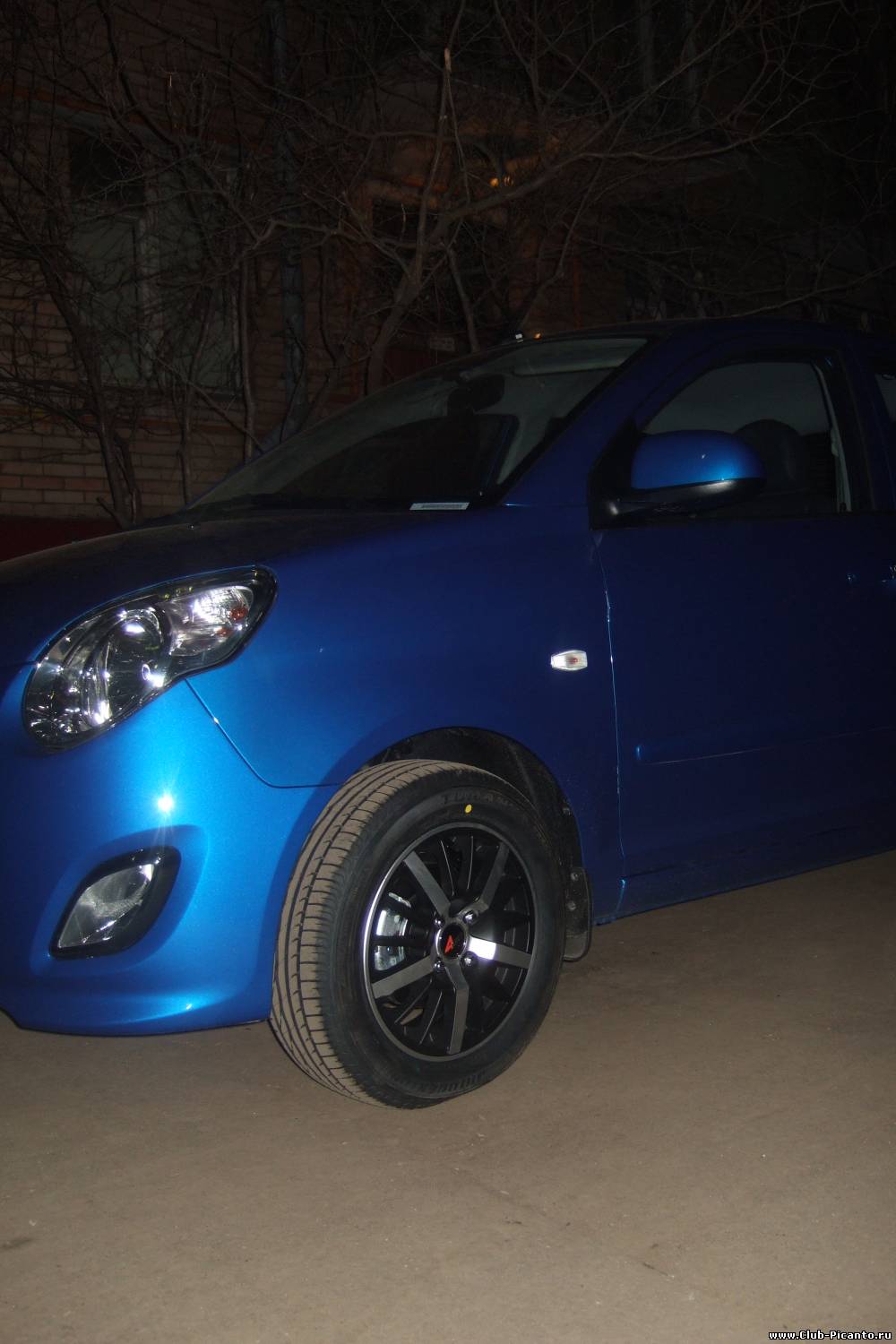

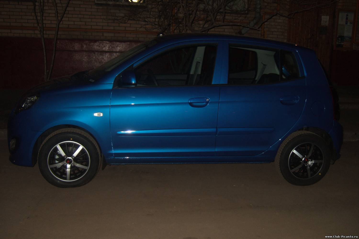

Литые диски 4GO RU002 14*5,5; 4/100; ЕТ45; 67,1 цвет MBMF хотел цвет BMF, но нет в нашей деревне, только в Питере. Пока искал блестящий черный, внезапно пропали и матовые черные, только серые имеются. Забрал последние у оптового продавца - владельца торговой марки. Маде ин Тайвань.
Шины Bridgestone Turanza ER-300 185/60 R14 82H уверяют, что японские, не проверял.
Прикрепления: 9117608.jpg (103.6 Kb) · 1844448.jpg (83.1 Kb)
Dimon76 - Мск 231 | 19:41 | Суббота, 30 Апреля 2011
ilyich, не взвесил случайно?
Как ощущения от Туранзы на дороге?

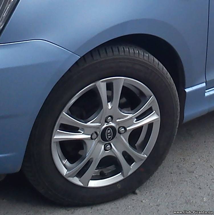

Вот прикупил диски на лето. Скад Лагуна. Шины Йокогама 165/65 14
Прикрепления: 1150127.jpg (97.7 Kb) · 1129608.jpg (89.8 Kb)

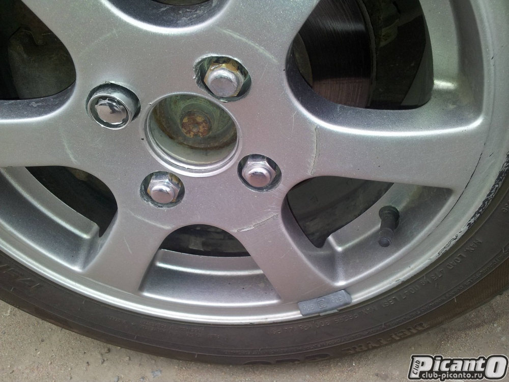

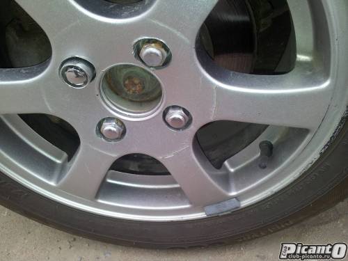

SunnyP - Воронеж 237 | 20:08 | Воскресенье, 01 Июня 2014
Подскажите, пожалуйста, отчего диск мог стать таким (один из четырёх)? Значит ли это, что его нужно выкинуть и поменять на новый? В шиномонтаже мне говорят, что с диском всё в порядке (кроме внешнего вида). Но каждый раз, когда я его вижу, задаюсь вопросом: с чего его так?
И вытекающие из всего этого вопросы.
Если диску всё же кранты, можно ли менять один диск, или нужно менять как минимум 2?
Реально ли найти такие же?
Досталась мне машина с резиной Dunlop 175/65 R14, так и ездил (и ещё пару сезонов планировал на ней отъездить). Есть ли смысл (и можно ли) менять (у двух колёс) на что-то другое по размерам? Но хороший просвет мне важен - периодически езжу по грунтовке, и то, что есть сейчас, по просвету меня устраивает.
Причина, по которой озаботился колёсами - мне и соседу кто-то изничтожили 2 шины, так что две их мне так или иначе тоже придётся покупать, старые не восстановимы. Возможно, имеет смысл менять резину сразу с двумя дисками (если тот, что на фото, необходимо заменить)?
Прикрепления: 8729893.jpg (82.4 Kb)

SunnyP, насколько я понимаю, механических повреждений, кроме как от ключа, не видно. Если диски устраивают, то не лучше ли их покрасить, все четыре, чтобы не отличались?
Если есть возможность, то отпескоструить. Причем достаточно всё проделать только на наружной поверхности.
Или более дешевый вариант - руки, шкурка, аэрозольный баллон краски для дисков подходящего цвета.
SunnyP - Воронеж 239 | 21:20 | Воскресенье, 01 Июня 2014
Вот эта окружность внизу "спиц", с потрескавшейся эмалью (или что там), мне именно это не нравится - это же не след от ключа? Почему такого нет на других дисках? (Если ткнуть в фото - оно в большем разрешении покажется.)
Моё воображение рисует мне, что это колесо очень сильно долбанулось, и средняя часть диска внутри треснула. Фантазёр?

Oleg - Йошкар-Ола 240 | 22:13 | Воскресенье, 01 Июня 2014
Цитата SunnyP ()
это разве след от ключа?... это колесо очень сильно долбанулось, и средняя часть диска внутри треснула.
Нет конечно. Зто остаток плохо обработанного облоя, оставшегося от литьевой формы или штампа. Просто колесом слегка притерлись к чему-то. Там даже на колпачках гаек виден след потертости. И этот облой не на всех спицах. Сильно видно только на двух.
Ето надо выравнивать. Может даже напильником. Ну а потом шкуркой.
Чтобы в дальнейшем новая краска в этом месте не полезла, острые грани надо хотя бы сгладить. Ведь именно из-за них всё и произошло. На острых кромках слой краски всегда намного тоньше.
