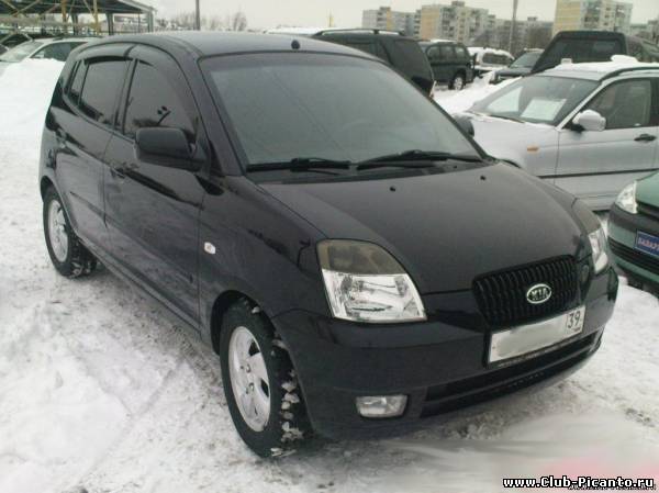

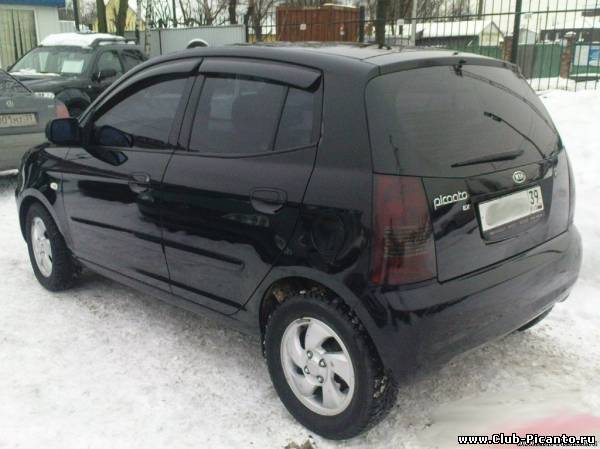

denis23_05 - Калининград - Минск 156 | 00:28 | Воскресенье, 18 Июля 2010
Dimon76, вот моя 185\65\14
Прикрепления: 0373120.jpg (34.0 Kb) · 2228836.jpg (36.2 Kb)
Dimon76 - Мск 157 | 11:48 | Понедельник, 19 Июля 2010
Жалко фотки сбоку нет.
denis23_05 - Калининград - Минск 158 | 21:57 | Понедельник, 19 Июля 2010
Dimon76, расстояние в два споловиной пальца, до задних частей арок.

denis23_05 - Калининград - Минск 161 | 23:39 | Вторник, 20 Июля 2010
Dimon76, у меня два с половиной пальца, если колёса ровно стоят 038
А при поворотах, вообще цепляло постоянно спереди, а сзади если по ямам едешь.
