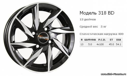

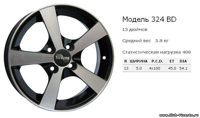

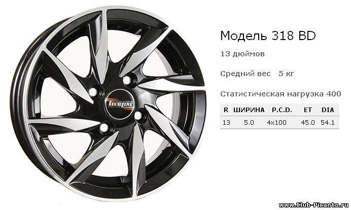

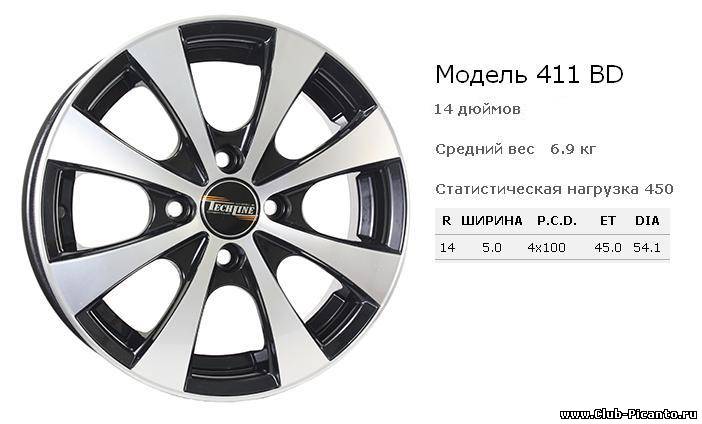

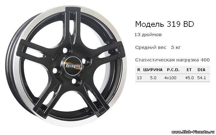

Есть в продаже вот такие варианты к лету:
13-и дюймовые диски (бюджетные, у нас можно найти за 1 500 рублей/шт.)
Tech line (Россия / г.Азов / www.techlinedisk.ru)
Данные диски полностью соответствуют заводским параметрам, центровочных колец не нужно.
На них можно устанавливать шины с размером : 165/70/13 , 175/65/13 , 175/70/13 (155/70/13 - ?)
______________________________________________________________________________________

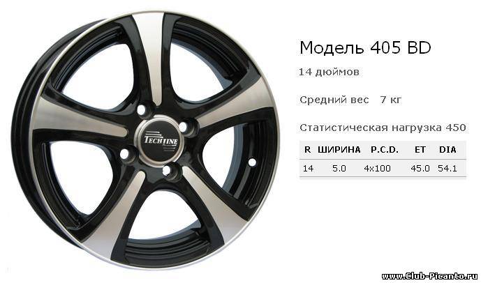

14-и дюймовые диски (бюджетные, у нас можно найти за 1 700 рублей/шт.)
На них можно устанавливать шины с размером : 165/65/14 , 175/60/14 , 175/65/14

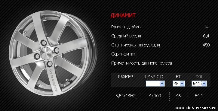

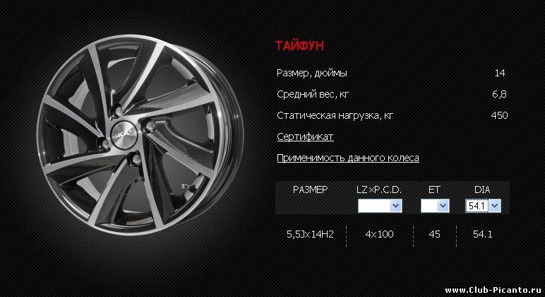

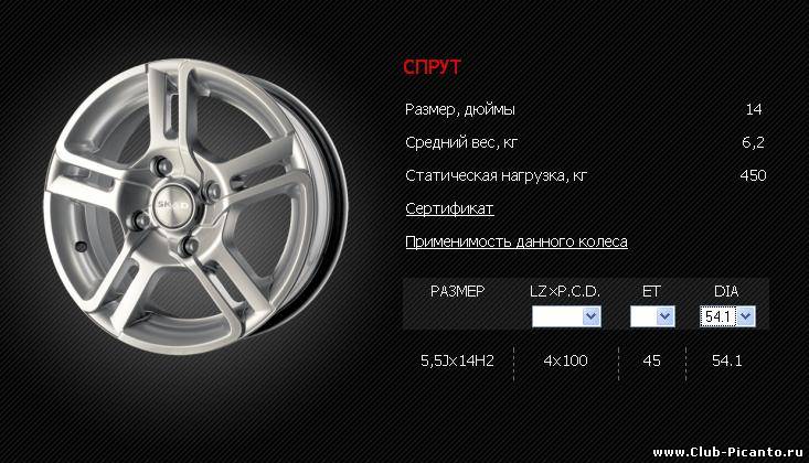

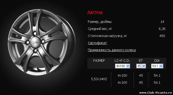

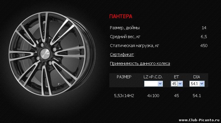

14-и дюймовые диски (средний класс, от 2 000 рублей/шт.) :
СКАД (Россия / г.Дивногорск / www.skad.ru)
На них можно устанавливать шины с размером : 175/65/14 , 175/60/14 , 185/55/14 , 185/60/14

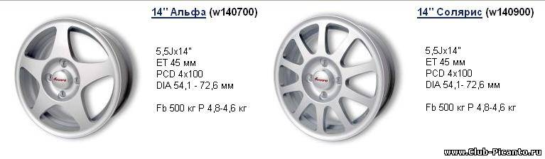

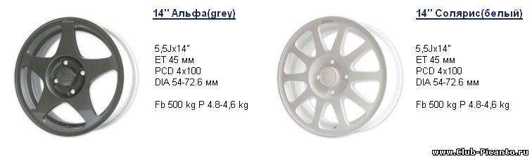

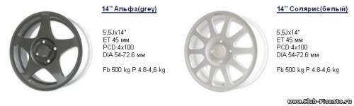

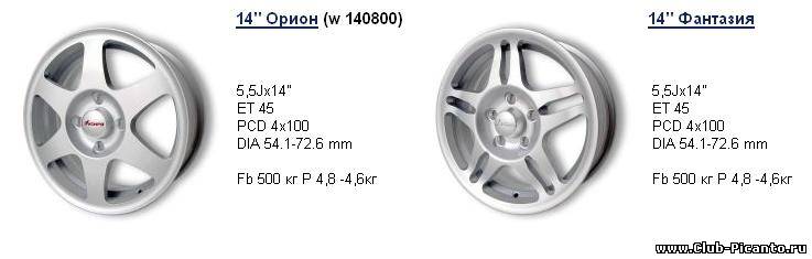

14-и дюймовые диски (высший класс, от 3 000 рублей/шт.) :
ВСМПО (Россия / г.Верхняя Сальда / www.salda.ru)
Данные диски являются коваными, их отличает от литых более низкая масса и более высокая прочность. Лёгкое колесо улучшает разгон,управляемость, эффективность торможения,комфорт, снижает нагрузку на подвеску.
Данные диски не полностью соответствуют заводским параметрам, требуют установки центровочных колец (50 рублей/шт.).
На них можно устанавливать шины с размером : 175/65/14 , 175/60/14 , 185/55/14 , 185/60/14.
