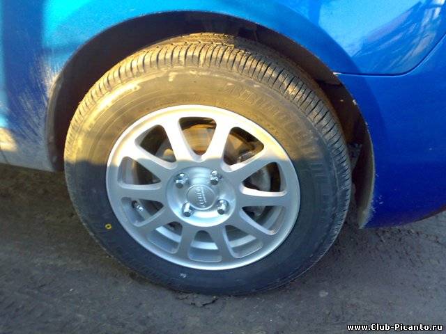

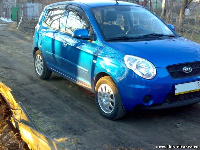

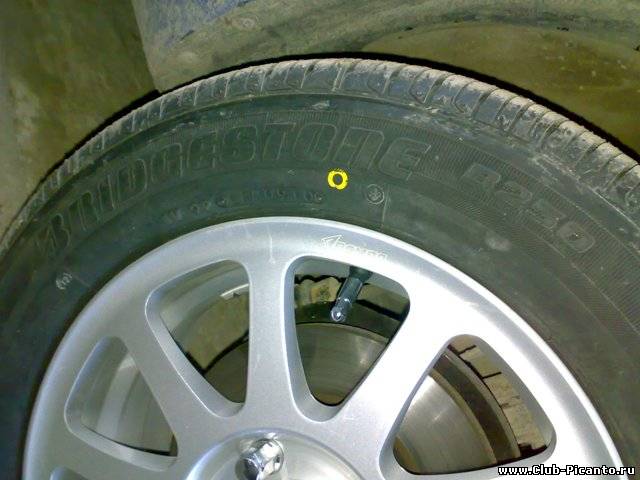

Всем привет!
Наконец-то определился с дисками 14" и резиной! Диски - ВСМПО Солярис:
Резина - Bridgestone B250 175/65/R14:
В результате получилось так:
Правда предется поставить брызговики, особенно на перед, а то, думаю, будет бросать на кузов...
Прикрепления: 9218902.jpg (42.1 Kb) · 8983858.jpg (63.9 Kb) · 9553957.jpg (136.8 Kb) · 4330066.jpg (67.1 Kb) · 0303358.jpg (69.7 Kb)

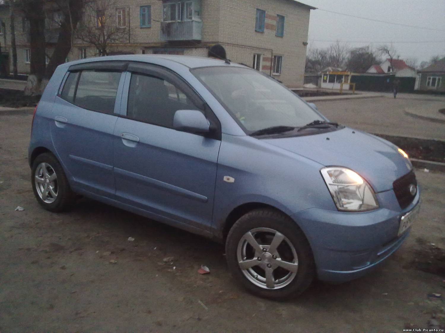

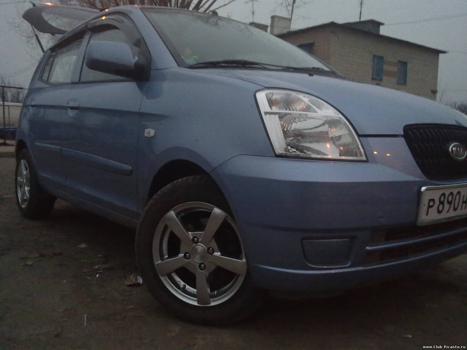

lexa31rus - Белгород 198 | 22:00 | Воскресенье, 20 Марта 2011

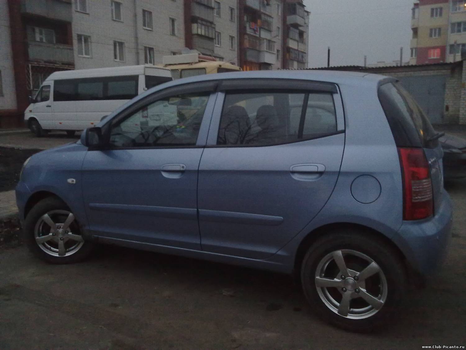

всем здрасти. кто задумывается брать диски R14 не сомнивайтесь. по крайней мере пройдя кучу форумов, были сомнения. но на практике они не оправдались. с новой резиной 185/60 R14 машина довольно устойчива. на скоростной режим никак не отразилось. единственная мука была в том, какие же диски купить 001 . да и соглашусь с мнением что брызговики необходимо преобрести. двери немного пачкаются. но это того стоит. вот посмотрите:
Прикрепления: 8012093.jpg (108.4 Kb) · 8675978.jpg (130.1 Kb) · 9813417.jpg (110.5 Kb)
oleg-izh - Ижевск 199 | 22:25 | Воскресенье, 20 Марта 2011
lexa31rus, модель дисков и (или) их характеристики можешь написать?

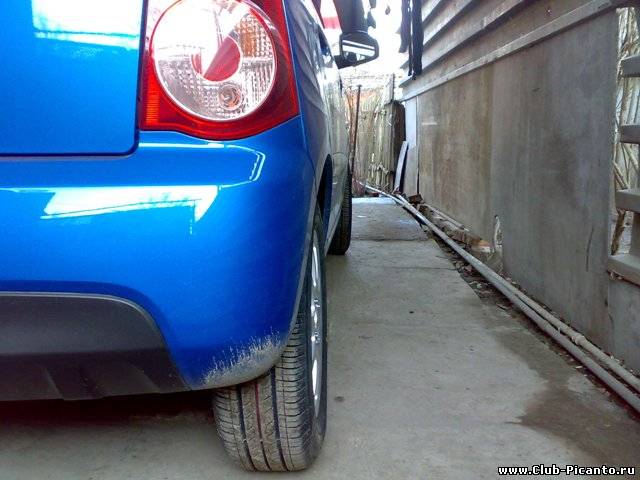

mromance - Москва 200 | 10:09 | Понедельник, 21 Марта 2011
ssl2, не задевает нигде?
И еще вопрос: Диски Солярис с такими данными?
5,5Jx14"
ET 45 мм
PCD 4x100
DIA 54,1
Сообщение отредактировал mromance - Понедельник, 21 Марта 2011, 10:13
ssl2 - Ростов-на-Дону 201 | 20:09 | Понедельник, 21 Марта 2011
Quote (mromance)
не задевает нигде?
Нет, не заметил. Выкручивал руль до упора в обе стороны - минимальное расстояние (зазор) около 1см. Думаю поставить брызговики - все таки с переднего колеса может кидать на кузов...
Quote (mromance)
Диски Солярис с такими данными? 5,5Jx14" ET 45 мм PCD 4x100
Параметры такие же, кроме DIA - 76,2 (использовал пластиковые проставочные кольца с 76,2 на 54,1)

lexa31rus - Белгород 205 | 22:22 | Вторник, 22 Марта 2011
oleg-izh,параметры таковы:
5,5Jx14"
ET 45 мм
PCD 4x100
DIA 54,1
если конечно продавец ничего не перепутал. я на авторынке брал. обошлись 8500р. но сели сразу как там и были. нигде не цепляет.вообщем остался доволен. сегодя даже довелось их за городом проверить. по сравнению с предыдущей резиной r13 155/70 дорогу держит заметно получше.

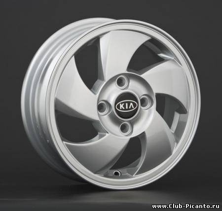

oleg-izh - Ижевск 207 | 08:48 | Среда, 23 Марта 2011
Riechsik, в заводских комплектациях:
Диск 4,5Jx13 PCD:4x100 ET46 Dia:54,1 Шины 155/70 R13
Диск 5,0Jx14 PCD:4x100 ET46 Dia:54,1 Шины 165/60 R14
Гайки: М12*1,5
Название у каждой модели дисков свое, а вот параметры желательно соблюдать. PCD только 4х100.
Копия дисков, разрабатывавшихся для авто под шины 155/70 - Replica LS Ki13, но "чужие" диски, как правило, дешевле.
Не забудьте о крепежных гайках (с Репликой идут в комплекте).
