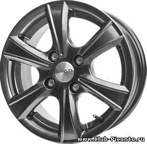

В субботу переобулась. Летняя резина осталась от старой хозяйки и подбирала диски под неё.
В итоге остановилась на 5.5x13/4х100 D67.1 ET35
Прикрепления: 3069554.jpg (22.7 Kb)
IRA - Ростов-на-Дону 364 | 13:03 | Понедельник, 05 Апреля 2010
Quote (NuSeK)
NuSeK, Знающие люди говорят, что вылет (ЕТ) должен быть от 40-50, ты их примеряла, как они седят?

NuSeK - Москва 366 | 14:43 | Понедельник, 05 Апреля 2010
IRA, они у меня уже стоят (попозже выложу фотку)
Quote (IRA)
не знаю, я читала (http://r16spb.ru/cars/kia/picanto/2005/11i/), что один из вариантов замены заводской 4х13 ЕТ 46 это - 5,5х13 ЕТ 32.
Ничего с таким характеристиками не нашла и пришлось брать с ЕТ 35.
Мне кажется что они у меня и так чуть-чуть вылазиют, а что с вылетом 40-50 было бы 023

IRA - Ростов-на-Дону 367 | 14:50 | Понедельник, 05 Апреля 2010
Quote (NuSeK)
Чем меньше вылет, тем больше они выглядываю, чем больше вылет, тем меньше выглядывают, вроде так. С вылетом 40-50 они были меньше вылазили, чем с 35!

NuSeK - Москва 368 | 15:56 | Понедельник, 05 Апреля 2010
Quote (IRA)
обидно, что я раньше этого не знала. 006
IRA - Ростов-на-Дону 369 | 17:39 | Понедельник, 05 Апреля 2010
Если чесно, мы тоже с вылетом промахнулись, пришлось менять. Благо есть наш клуб, где можно было почитать все и вопросы задать, только надо делать это перед покупкой!!! 009 И тогда нет тебе головняков!!! 061 Ты не растраивайся, я тоже на многих сайтах видела, что 35 вылет тоже можно, но профессионалы говорят лучше ЕТ 40-50
