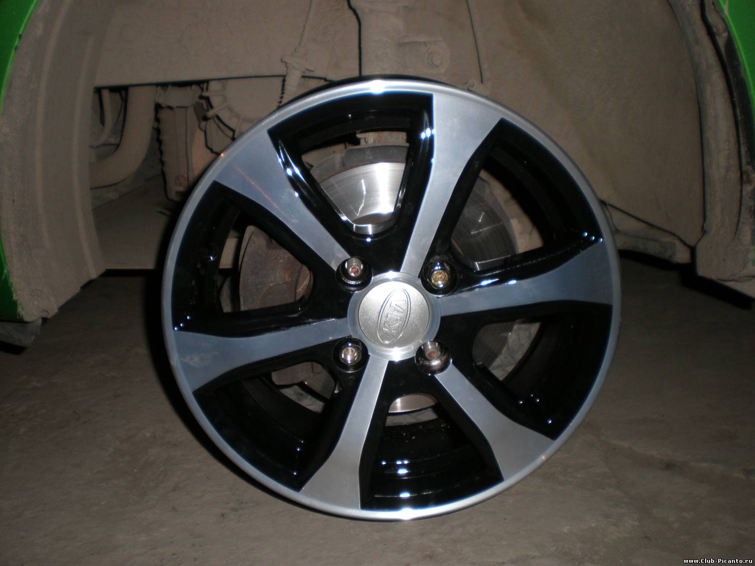

Вот мои новые диски
Прикрепления: 4332989.jpg (114.4 Kb)

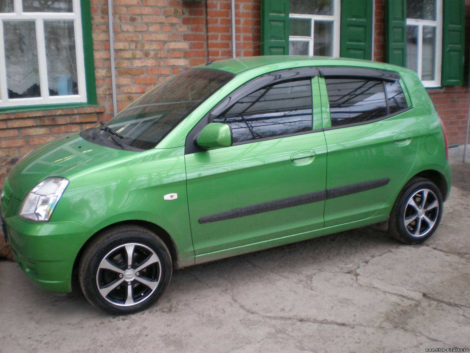

И все таки решили поставить старую резину на новые диски, вот что вышло, зацените!!!
Мне очь нравится 061
Прикрепления: 4575995.jpg (161.6 Kb)
