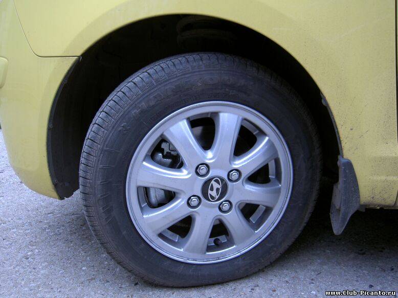

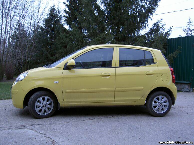

u908 - Москва 328 | 13:25 | Пятница, 08 Января 2010
Joker33rus, ...ну у меня тоже колпачки Hyundai 001
Очень мне понравилось шо спереди диски с суппортами хорошо разошлись(1.5см) а сзади с тормозными шлангами(2см)
Что интересно они оказались на 8мм уже штамповки для Акцента(что вообщем и предопределило выбор в их пользу)-а там и там вроде 5J
Стандартный баллоник к ним неподходит-купил узкостенную колёсную головку и вороток(очень удобно-лучше чем балонник в комплекте)
Одно лето родные покрышки попользую а потом 175/65 R13 поставлю 061
