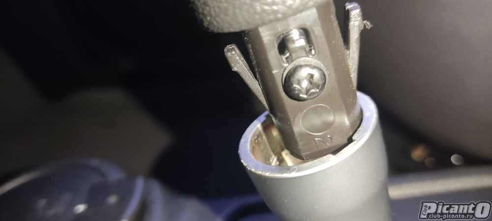

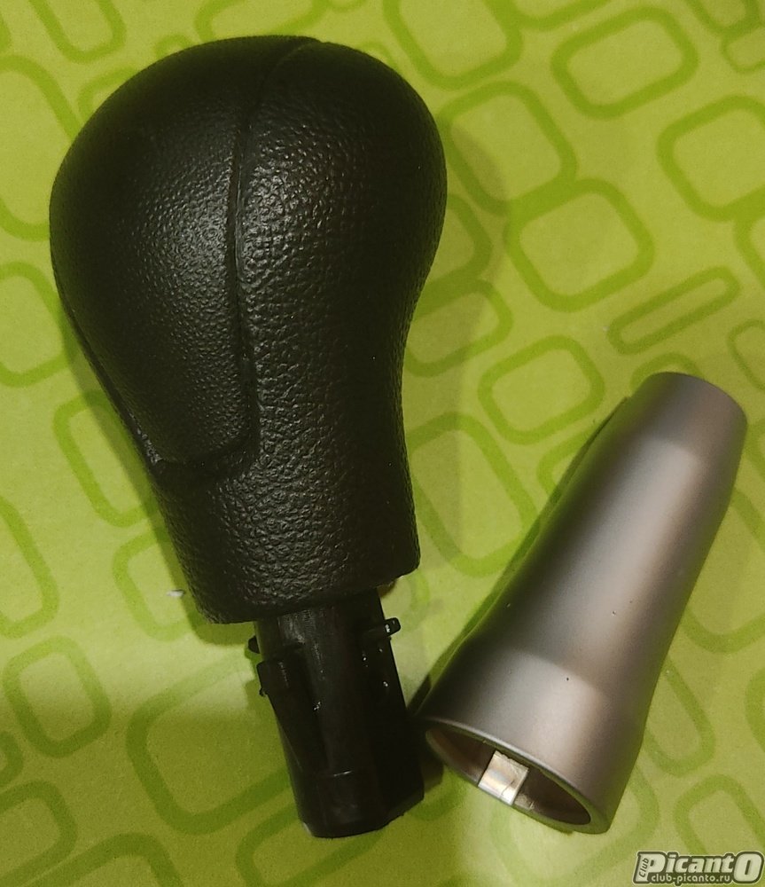

Andrewpicanto - Королев 8 | 23:26 | Понедельник, 15 Июля 2024
На авто 2009г. надо провернуть против часовой стрелки серебристую пластиковую накладку снизу ручки и опустить вниз. Откроется доступ к винту, которым эта ручка фиксируется на стержне кулисы.
