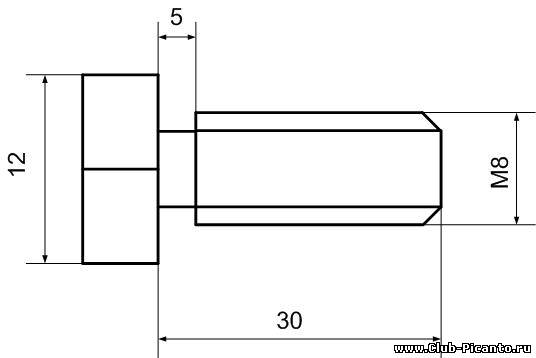

satod - Новосибирск 13 | 18:22 | Воскресенье, 05 Февраля 2012
Вот размеры болта крепления аккумулятора. Сегодня снимал аккумулятор и замерил.
Прикрепления: 3547785.jpg (12.9 Kb)
Сообщение отредактировал satod - Воскресенье, 05 Февраля 2012, 18:22
Oleg - Йошкар-Ола 14 | 18:47 | Воскресенье, 05 Февраля 2012
Quote (satod)
Да что его мерять то? Стандартный болт М8. Можно даже с головкой на 13, если есть ключ.
У меня этот болт даже без шейки "5" был.
