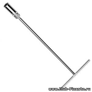

Продают дорогие торцовые ключи на длинной ручке. У них головка намагниченная. Такой ключ спасает. Но перед покупкой надо проверить, магнитный ли он.
Этот, правда, свечной, но встречаются и других размеров.

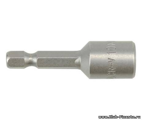

Или можно взять головку от шуруповерта. Они, как правило, все магнитные. И с удлиннителем...

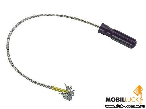

А достать оброненный болт можно вот таким инструментом
Но я все же советовал бы перенять мой опыт. За несколько лет эксплуатации он еще не подводил ни разу.
