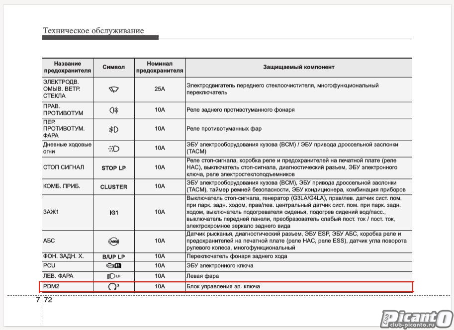

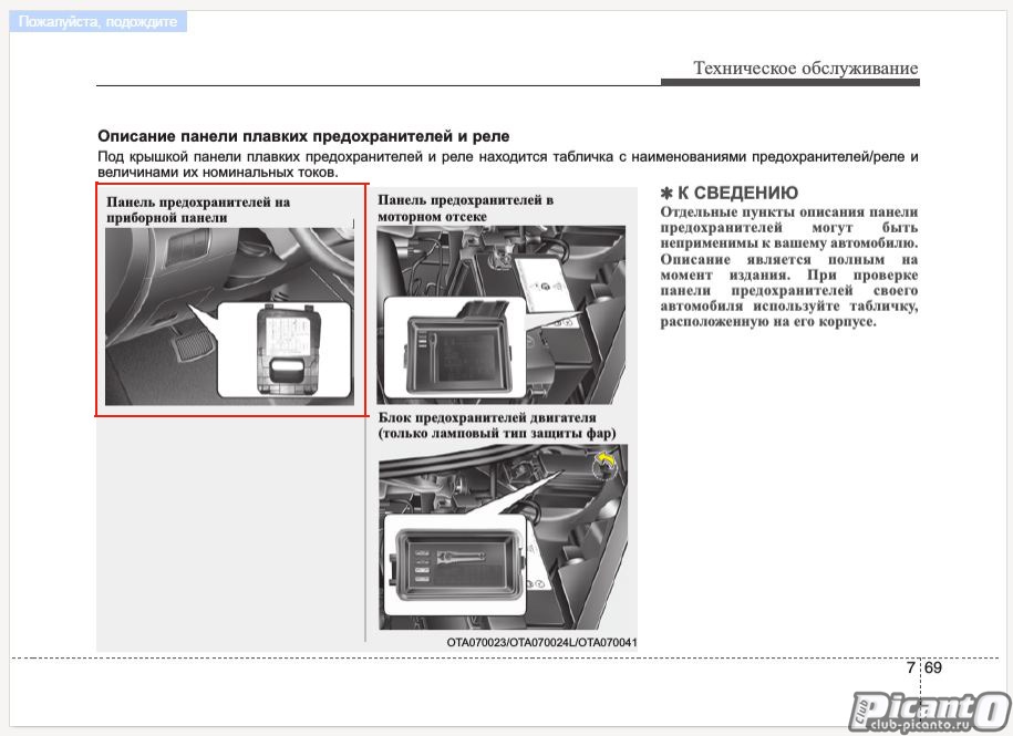

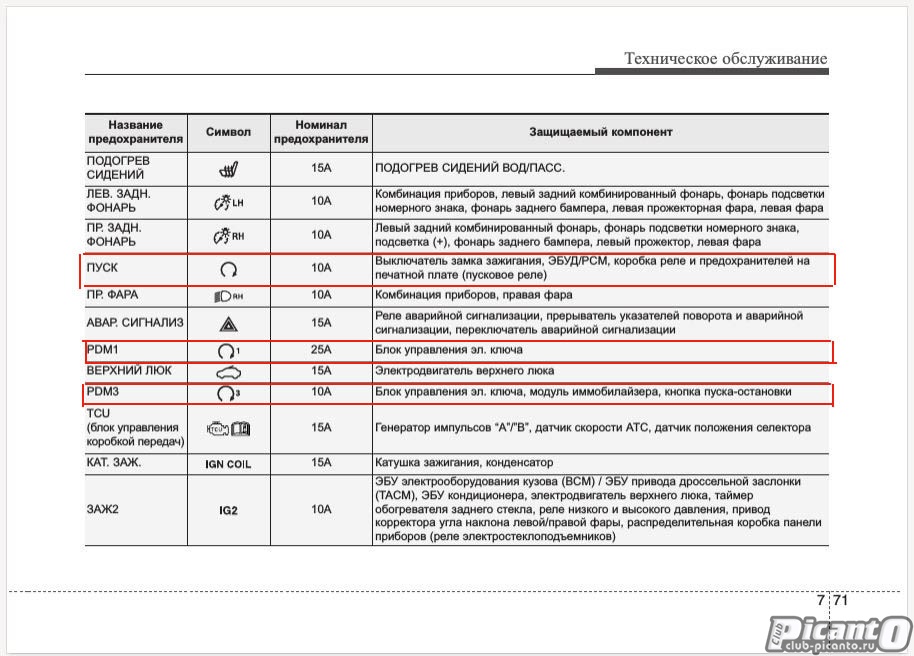

Catherine, мы с вами забыли про самое элементарное - предохранители.
Нужные находятся здесь:
Интересовать должны вот эти:
Картинки взяты из инструкции, которая есть на сайте. Возможно к вашей машине инструкция другая, т.к. машина более новая.

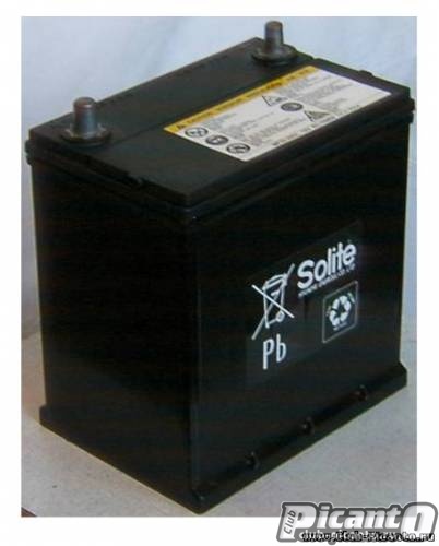

Catherine, есть вариант: поехать в аккумуляторный магазин и купить любой подходящий аккумулятор за 4-5 тыр.. Поставить его и забыть всю эту историю как страшный сон. С машиной от этого может случиться только одно - она будет нормально работать. Ну а к следующей поездке на ТО дилеры уже всё забудут. Или, как вариант, можно потом заказать в любом магазине штатный аккумулятор и, если захочется, к дилеру ехать с ним. Даже 2 аккумулятора будут стоить дешевле чем заявленный ценник.
Только настоятельно рекомендую списать все данные со штатного аккумулятора и покупать с теми же параметрами и габаритами. На новые пиканты ставят ДВА типа Solite разной емкости и габаритов!
Solite Hyundai enercell co., LTD
MF32-20DL 12V RC:55MIN CCA:354A
Емкость 32 А\ч,
Тонкие клеммы, обратная полярность.
габариты по основанию ....................... 191 х 138 мм;
высота по корпусу ................................. 202 мм;

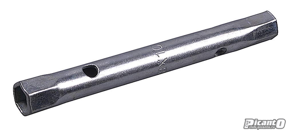

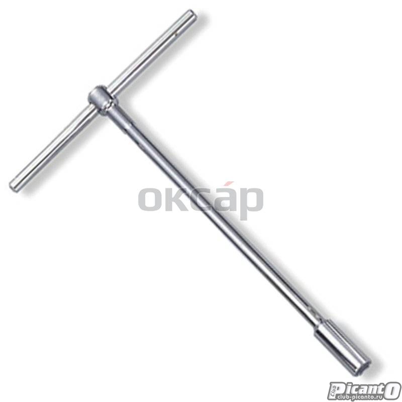

И вот такой

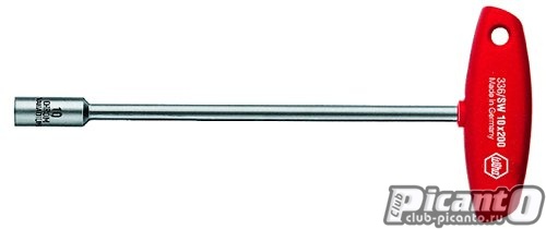

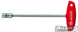

А ключ должен быть вот таким:
Но можно и такой
Или такой
Размер - 10
А вообще, по замене аккумуляторов можно почитать тут и тут.
Прикрепления: 9669298.jpg (16.6 Kb) · 7543502.jpg (59.7 Kb) · 9842537.jpg (40.5 Kb) · 9297968.jpg (37.5 Kb)
