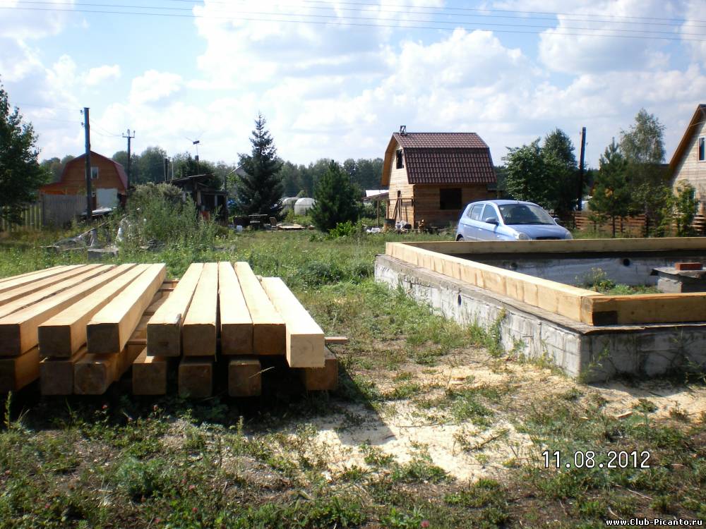

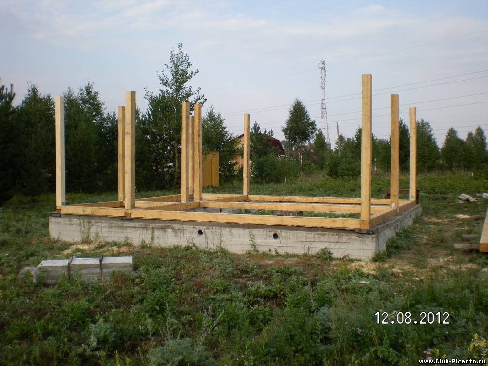

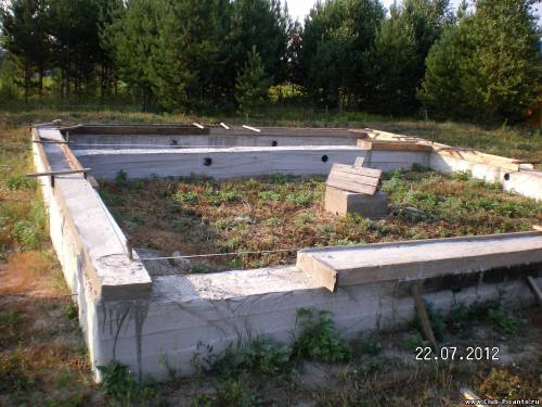

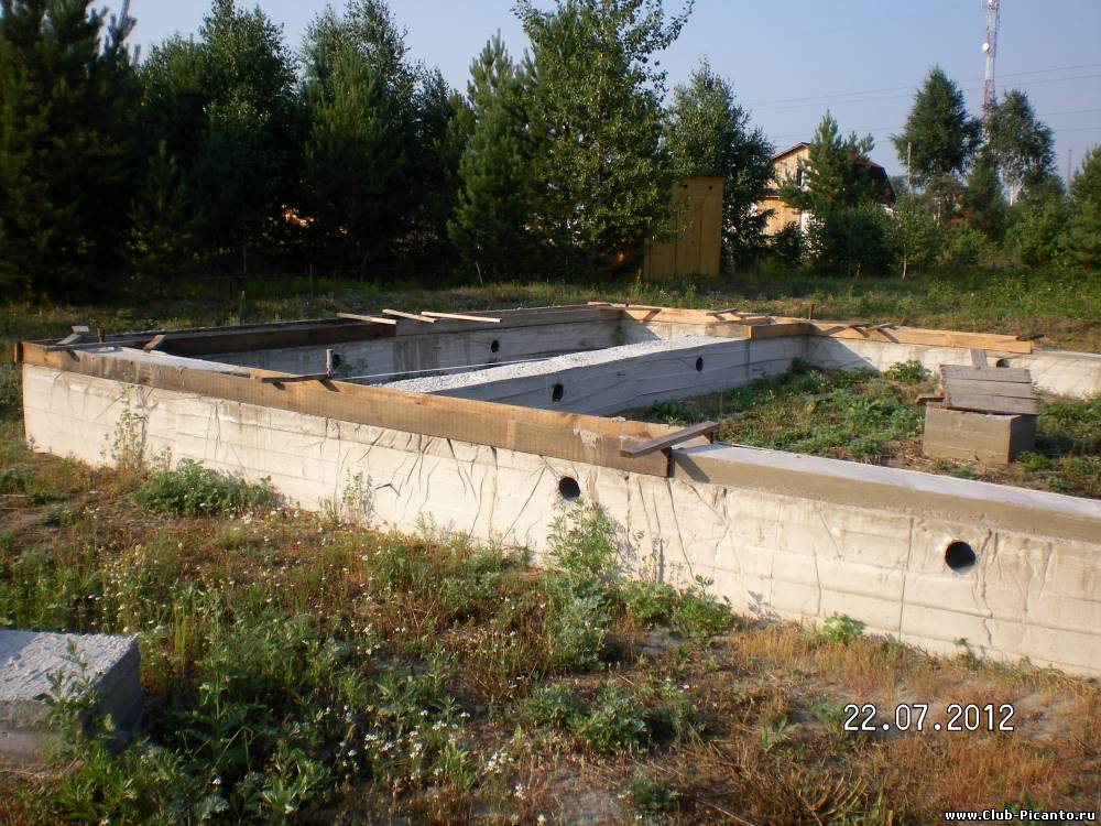

У нас глубина промерзания 1,8 м. Но дачные дома ставят на ленточный фундамент. Да, дома гуляют. Если фундамент нормально сделать, то его не порвет.
За это лето было сделано немного. Отпуска в этом году не было и все делалось по выходным.
Опалубка была снята осенью 2011 года. Но фундамент получился не ровный. Пришлось подливать еще под нулевой уровень.
За зиму 2011-2012 года было решено окончательно ставить каркасный дом.
После выравнивания фундамента положил основания: брус 150х150. И пропитал пропиткой от гниения.
Затем ставлю угловые несущие столбы. Тоже из бруса 150х150.
Затем были поставлены промежуточные столбы, сделана верхняя связка, сделаны проемы под двери и окна, частично положены лаги на пол. Обшить коробку не успел, т.к. начались командировки и времени для стройки не осталось. Фото куда-то дел, не могу найти. Если поеду зимой на дачу, то сфотаю и выложу.
