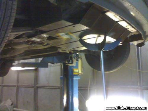

eremin - Москва
54 |
09:59 |
Четверг, 08 Октября 2009
Всем привет, решил к зиме поставить себе защиту картера (проездив без нее лето, понял, что очень нужна). У меня когда-то она стояла..... Так вот, просмотрев предложения в Москве к нашим авто нашел вот такое место по продаже/установке защит и цена смешная. Может кому пригодиться: для дорестайлинговых Пикант (2004-08) защита стоит 500 р. + 500 р. установка (около 20 мин). Для новеньких Пикант, подороже будет около 2600 р. с установкой. http://www.dzk.ru/main.mhtml?PubID=298 Фотографировал на телефон, качество не очень, но вот так она смотрится на моём авто:
