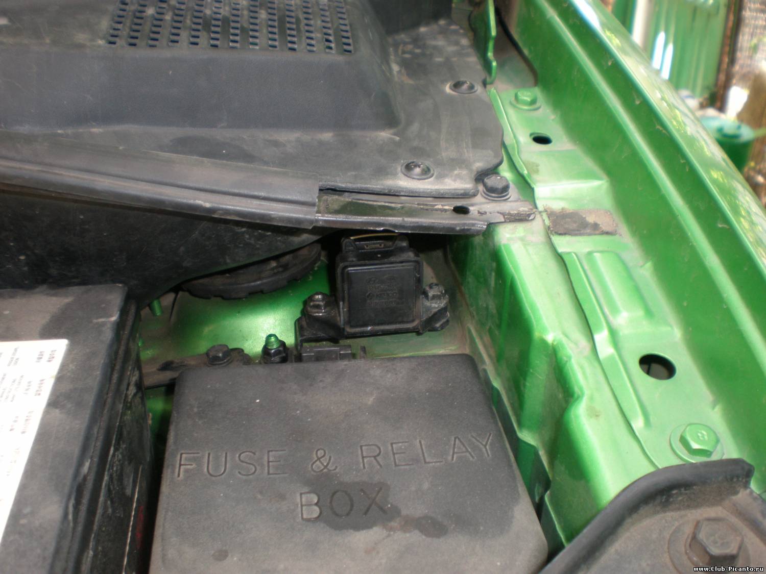

IRA - Ростов-на-Дону 63 | 18:44 | Вторник, 08 Июня 2010
Вчера загорелся ЧЕК, при езде машинка ведет себя нормально, отвезли на диагностику выдает ошибку датчика ускорения, ее сбивали раз пять, а она появляется снова стоит только газануть!!!
Люди добрые подскажите, что это за датчик и где он расположен!!!! Очень хочется на Пикачу на море поехать! 025 025 025

IRA - Ростов-на-Дону 65 | 23:17 | Вторник, 08 Июня 2010
Val-46, В том то и дело что они не знают, что это за датчик, с чем его едят и где он находится!!!!

Добавлено (09 Июнь 2010, 00:02)
IRA, Датчик ускорения используется для приблизительного определения дорожных условий. Сигнал датчика используется блоком управления двигателем для обнаружения неправомерных пропусков зажигания.
Напрашивается вопрос - как у тебя свечи?...Попробуй поменять...если не поможет - они все равно пригодятся потом 033

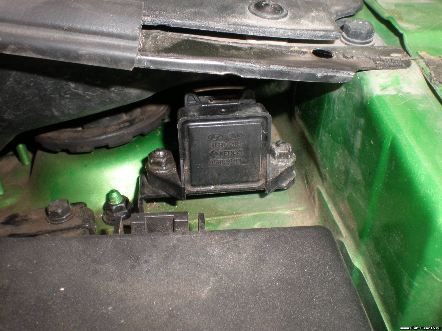

IRA - Ростов-на-Дону 68 | 12:07 | Четверг, 10 Июня 2010
Нашли мы этого красавчика!!!
Оказалась туда попала вода, только почистили, ошибка и сама пропала, сделали диагностику, все в порядке. Вообще все эти косяки начались, как помыли двигатель (с керхера), то одна ошибка то другая 002 и все из-за попавшей воды и грязи, будьте аккуратнее при мытье!!!

Останий - Новокузнецк 69 | 12:18 | Четверг, 10 Июня 2010
IRA, Скорее всего случайность, а постоянно двигатель мойкой высокого давления мою на даче, причем поливаю "от души" 038 , стараясь подлезть везде. Правда я потом сушу двигатель,прежде чем ехать куда-либо. 001
[p.s.]Кстати, проверьте сток, может засорился, он как раз в этом углу подальше немного.[/p.s.]

Dimon76 - Мск 71 | 11:20 | Пятница, 11 Июня 2010
IRA, надо в этот разъём набить специальную смазку, защищающую от воды электросоединения.Ещё делают специальный пыльник из през...тива, для клемм, соединений и другой электрики, которая стоит во всяких опасных и плохо защищённых местах.
