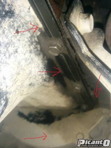

Добрый день всем! После запуска на морозе под машиной появилась лужа масла! Масло моторное, уровень масла снизился! После внешнего осмотра установил место откуда течет. Ест мысли что выдавило сальник на колен валу где крепится Маховик (фото прилагаю). При запущенном двигателе масло бежит мелкой струйкой в обозначенном месте красным кружком! Прошу консультаций и помощи. У кого какие мысли на этот счет? Правильно ли мои мысли на счет сальника? если да как он правильно называется, можно ли его заменить собственными силами? 025
Позвонил на сервиз КИА 7500 работа сказали по замене сальника. По ходу дальнейшего изучения темы замена заднего сальника в домашних условия возникает ряд вопросов нужно снимать агрегат или достаточно снятия коробки (у меня АКПП), кто имеет опыт замены сальника?

worker - Самара 2 | 21:36 | Четверг, 06 Февраля 2014
vagins73, заменить можно. Придётся снять АКПП. Как я понимаю это не сложнее МКПП.

В субботу отогнал на сервис в КИА, действительно оказался главный задний сальник, сделали за один день, все отлично! 7500 все вышло! сделали полную диагностику дополнительно. Опять в строю! Так что имейте ввиду если течет в том мечте где указано на фотках! Это сальник! Но лучше бы это не было! ;)
