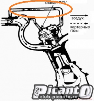

Этот клапанок стоит в малой ветви вентиляции картера. Основную ветвь проверяли на "свободное дыхание"? Именно она востребована на средних и максимальных нагрузках, при которых происходит интенсивное образование картерных газов.

Fedorov - Н.Москва 24 | 14:21 | Четверг, 06 Ноября 2014
Цитата Zurabob ()
Где смотреть "основную ветвь вентилляции картера" ? я в машинах не разбираюсь совсем.
Прикрепления: 6526892.jpg (31.6 Kb)

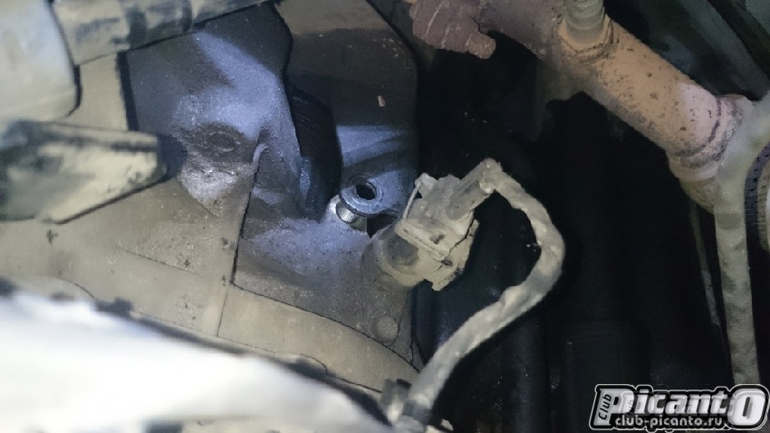

Приехал я из сервиса домой , поставил машину.
А сейчас решил поглядеть : что там с маслом , как течёт ... :0)
Вобщем , обнаружил , что не хватает болта сзади двигателя с палец толщиной.
Я теперь боюсь вообще мотор заводить.
А вдруг он отвалится ?
Скажите , пожалуйста : что за болт и можно ли без него доехать до "сервиса".
Может из-за его отсутствия течёт опять ?
П.с. На фотке двигатель сзади как бы. Это я руку просунул в щель между внутренностями и сфоткал.
Слева - движок. Справа - вся остальная машина. Вид как бы сбоку.
Прикрепления: 7960593.jpg (97.7 Kb)

Lilu - Ейск 29 | 00:30 | Пятница, 07 Ноября 2014
Цитата Останий ()
имел неприятный опыт общения с продукцией этой фирмы
Да я разве спорю :) Просто я на корейцах еще не знаю качественные заменители, а вот на немцах - там нет таких фирм, как у азиатов (кроме узко специализированых фирм типа SKF или Brembo с TRW), там выбор между оригиналом, хорошим заменителем, плохим и упаковщиком, у которого может оказаться от гаг... до оригинала... И витёк Рейнц там очень хороший заменитель... Ну да ладно...
Не отвалится, езжай обратно и с порога гнать на них начинай - чтоб слова не успели вставить!
