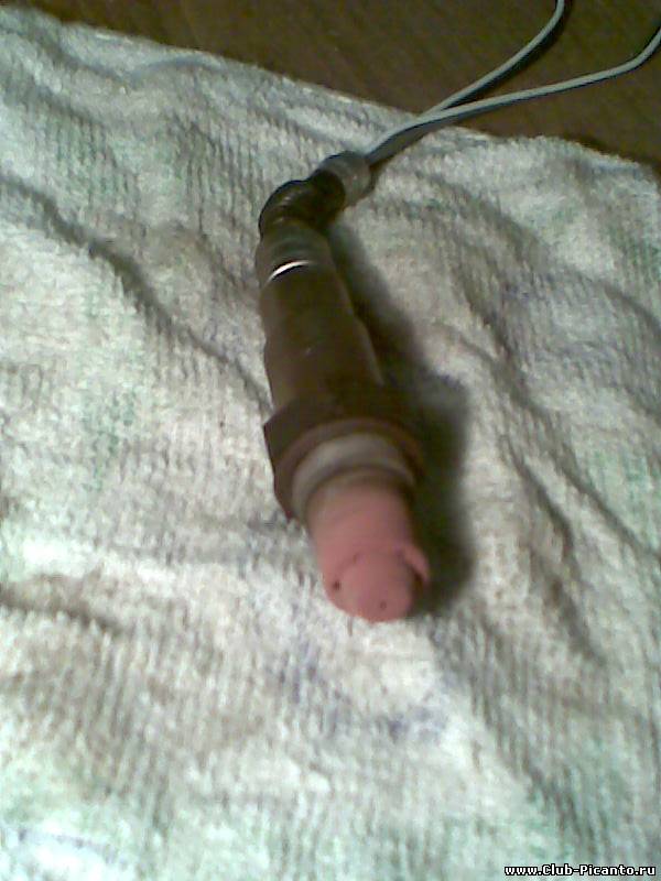

RIN@T - Самара 54 | 16:11 | Вторник, 15 Марта 2011
Добрый день! Я тоже поменял ДК1 на BOSCH от калины. Что можно сказать по первым ощущениям..
разгон на низах и верхах стал заметно лучше, педаль газа стала чувствительней, что радует. Но вот
расход топлива как был 10/100 л/км так и есть(.
Вот так выглядел мой ДК1
Прикрепления: 8145289.jpg (75.5 Kb)
