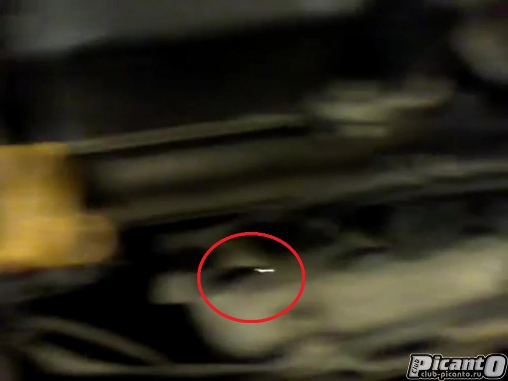

alexty, Прошивает ВВ провод в первом цилиндре ( на 15-16 сек видео видно)
alexty - яросллавль 295 | 12:54 | Пятница, 23 Мая 2014
alexty , Прошивает ВВ провод в первом
это новый фильтр блестит!:)
Oleg - Йошкар-Ола 296 | 13:19 | Пятница, 23 Мая 2014
Цитата worker ()
не работает (((
Обнови флеш-плеер!
unicle13 - Челябинск 297 | 17:52 | Пятница, 23 Мая 2014
alexty, какой новый фильтр? явно видно как прошивает и звук искры проявляется в это же время.
alexty - яросллавль 298 | 01:03 | Суббота, 24 Мая 2014
alexty , какой новый фильтр? явно видно как прошивает и звук искры проявляется в это
же время.
поверьте, это фильтр блестит, просто свет в гараже так падает! каждый день капот открываю, и в глаза бросается блеск!
а щелканье слышно начинает ближе к концу видео!
unicle13 - Челябинск 299 | 10:05 | Суббота, 24 Мая 2014
alexty, какой именно фильтр то?!
Выделено красным, лично я не понимаю какой это фильтр блестеть может.....
Прикрепления: 9849113.jpg (31.5 Kb)
alexty - яросллавль 300 | 16:00 | Суббота, 24 Мая 2014
масленный фильтр новый, неделю назад ставил!
