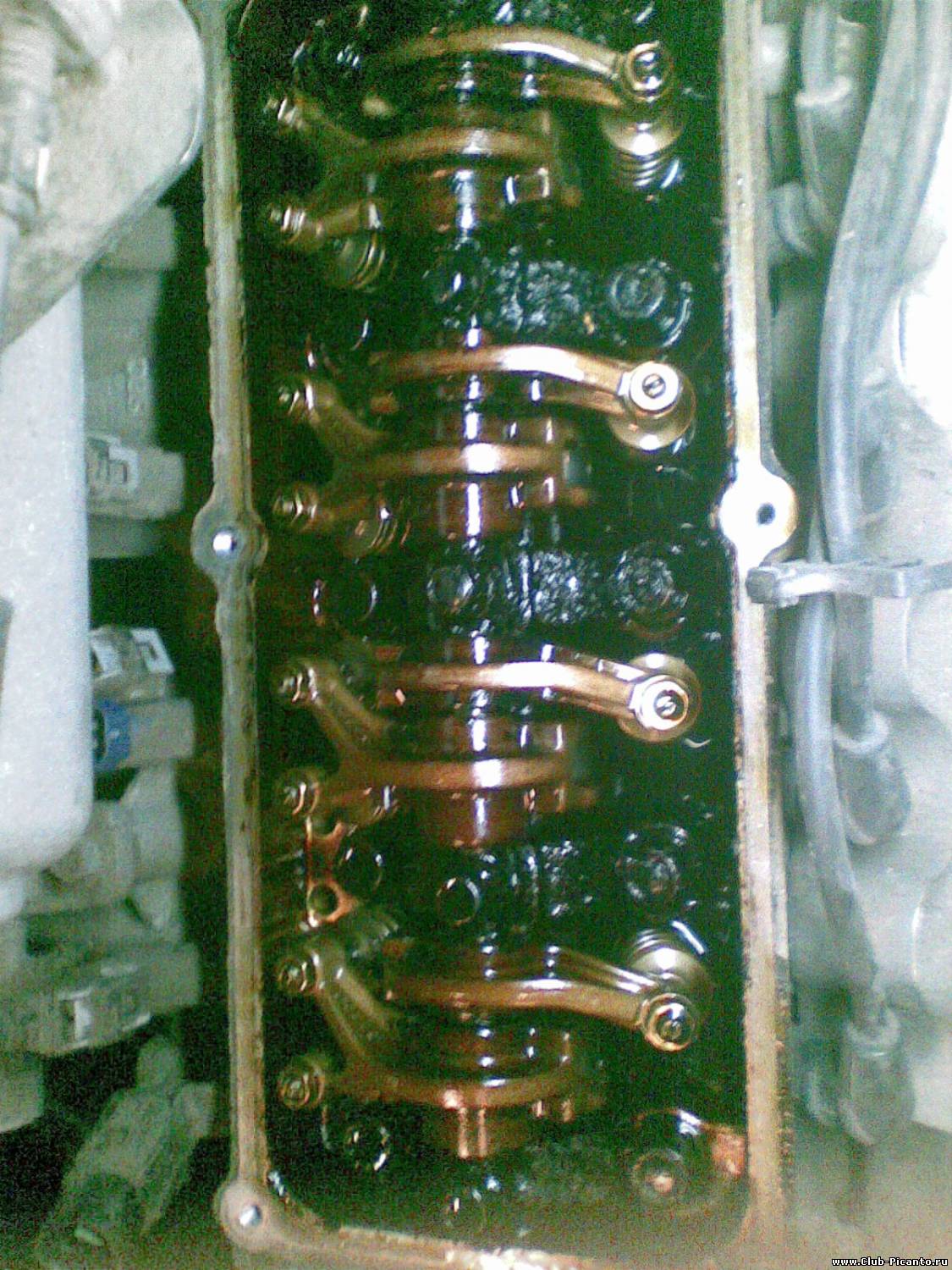

Хочу вот что сказать. Во-первых, огромное спасибо Саше за помощь. Во-вторых, рекомендую всем в плановом порядке регулировать зазор клапанов. И чтобы вы мне не пели, по поводу нужности этого и уж тем более про гидрокомпенсаторы, которые там отсутствуют, разницу в поведении машины я почувствовал сразу. Итак вот какие отличия после регулировки стали: Машина стала работать так тихо, что я не слышал мотора даже при выключенной магнитоле и вентилятор работал на 1, только когда вырубил его, услышал, что что-то клокочет там впереди. Машина ощутимо стала резвее. Мы с Сашей обсуждали это и порой склонялись просто к само убеждению, но это оказалось не так. Боже как я рад, что наконец то зазор стал нормальным. Кстати все клапана до единого были разболтаны, зазор в некоторых до 0.35 при норме 0.20. Конечно, работа аццкая ничего не скажешь, кропотливая и болеспиновая. Кромешный ад был когда мы увидели клапанную крышку и сам механизм клапанов, они все были в масляной густой массе, которой набралось ну с горсть точно только с крышки, а уж внутри сказано было купить разжижители масла, чтобы вымыть дрянь эту. Вообще есть те, кто регулировал? Да совсем забыл, промыли еще дроссельную заслонку, оттуда тоже чернота невероятная текла...
Прикрепления: 0269348.jpg (265.4 Kb)
Сообщение отредактировал Bentley - Воскресенье, 18 Октября 2009, 11:16

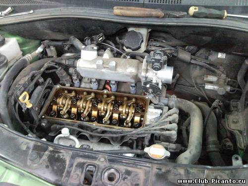

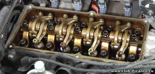

вот так у меня выглядело:
Добавлено (18 Октябрь 2009, 13:02)
да, забыл написать - пробег при регулировке 80 тыщ

Bentley - Москва 3 | 13:17 | Воскресенье, 18 Октября 2009
almihAM, 62 тысячи. У тебя чисто и вправду. Но я давно-давно еще писал, что мне случайно смешали минералку и синтетику и вот такая каша получилась, просто до этого никто внутрь не лазил. Жаль что я не сфоткал клапанную крышку-это ваще кабздец был.
