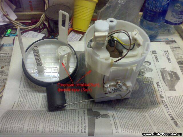

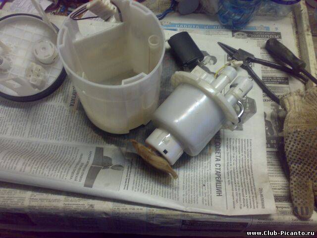

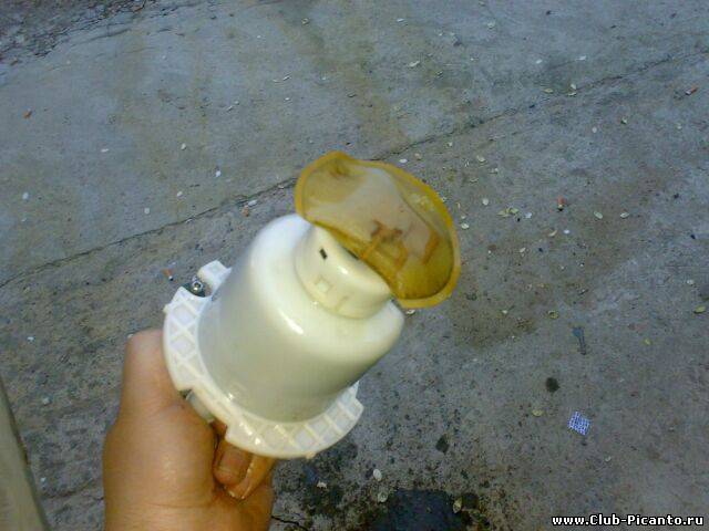

вот несколько фоток
вот эту сетку менял на "2110"
вот тут перекидывал всё со старого на новый фильтр
Прикрепления: 8496422.jpg (54.1 Kb) · 5860678.jpg (46.5 Kb) · 5973862.jpg (44.2 Kb) · 1989784.jpg (50.5 Kb)

наврятли wink
глянь фотку в первом посте (последнюю) сам элемент фильтра разобрался кувалдой(5кг) с третьей попытки smile
причем состояние его на момент пробега в 30т.км. а у тебя за 80...
Сетка для грубой очистки, её замена думаю не так важна как сам элемент тонкой очистки. Я менял её больше из эстетических соображений, да и стоит то она 30руб(2110).
