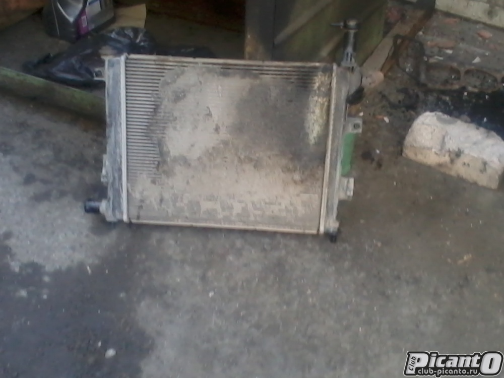

skaz888 - Челябинск 14 | 12:21 | Пятница, 16 Мая 2014
вот что случилось с радиатором за три года эксплуатации, как настала жара машина начала со страшной силой греться, температура не падала ниже 110 градусов, вчера помыл прочистил и все вернулось в норму, даже кондер стал нормально работать )))
Прикрепления: 0712497.jpg (48.6 Kb)
unicle13 - Челябинск 15 | 06:37 | Вторник, 27 Мая 2014
Ужос)))
А перед ним я так понимаю стоял радиатор кондиционера?
У меня вроде за больше чем 3 года эксплуатации нет такого ужаса)))
